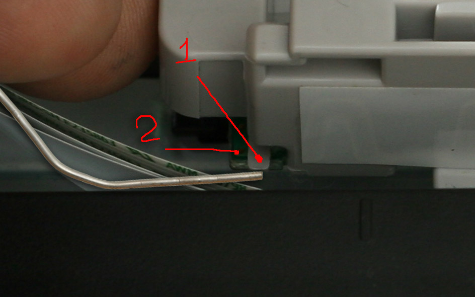

Как я снимал плату контактов на МР550.
Планка для крепления шлейфа

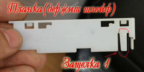

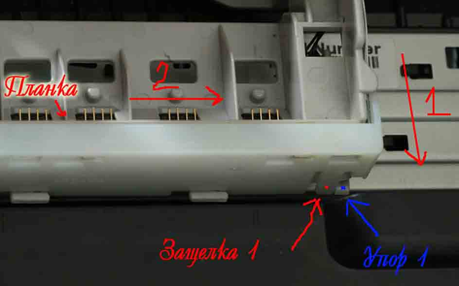

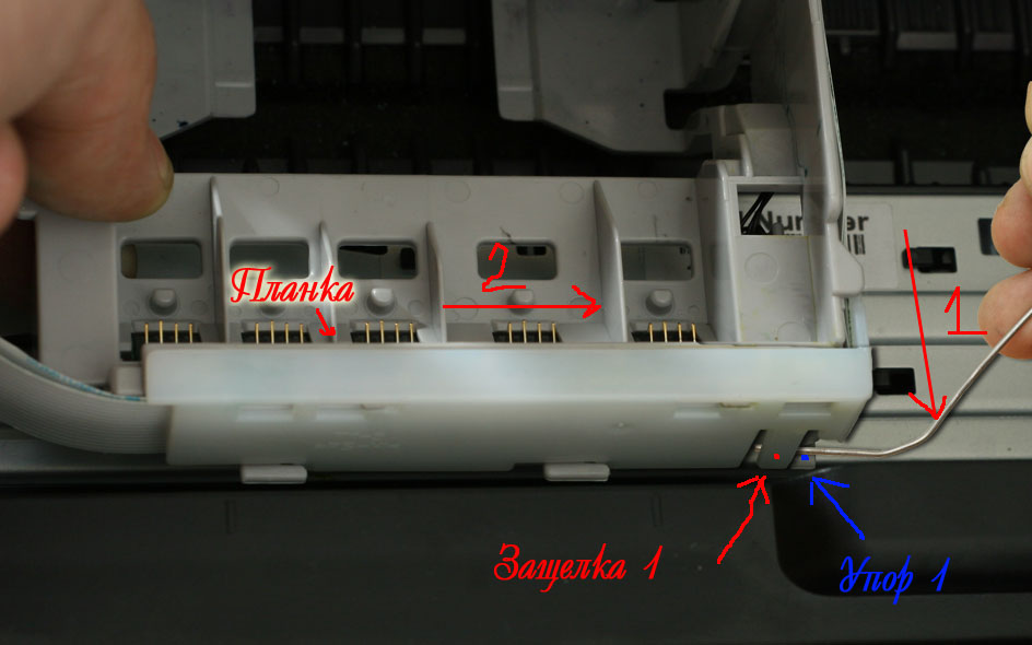

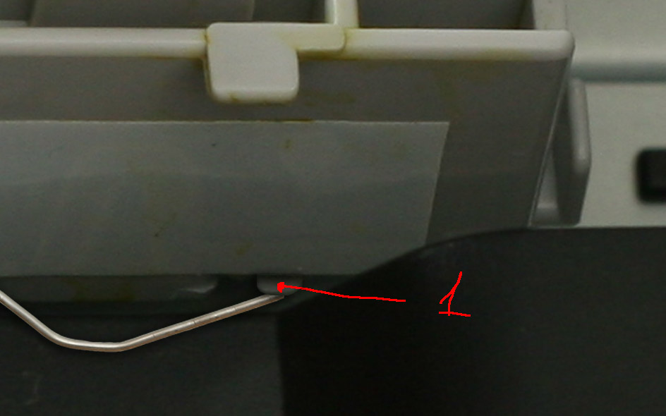

Чтобы снять планку(держашую шлей) надо подцепить "защелку 1" пинцетом или проволокой(или еще чем, у меня была скрепка очень большая, которую я разогнул) и потянуть её по направлению "стрелочка 1"(т.е. на себя) чтобы "защелка 1" вышла за "упор 1". После этого нужно двигать "планку" в сторону "стрелочка 2". Планка снята.

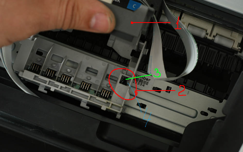

Далее требуется (я так думаю) освободить провода идущие к плате контактов, т.к. они скорее всего не дадут достаточной подвижности самой плате контактов. Для освобождения провода надо поднять вверх "крышку" крепления ПГ (позищия 1). В "окошке" (поз 2) будет видно кронштейн (поз. 4), на который "намотан" провод (поз.3). Аккуратно снимаем провод пинцетом с кронштейна.
Теперь можно снимать саму плату контактов (поз.2).
Для того чтобы снять плату контактов (поз. 2), нужно: Защелку (поз. 1) потянут вверх, а плату контактов (поз.2) на себя.
фото1

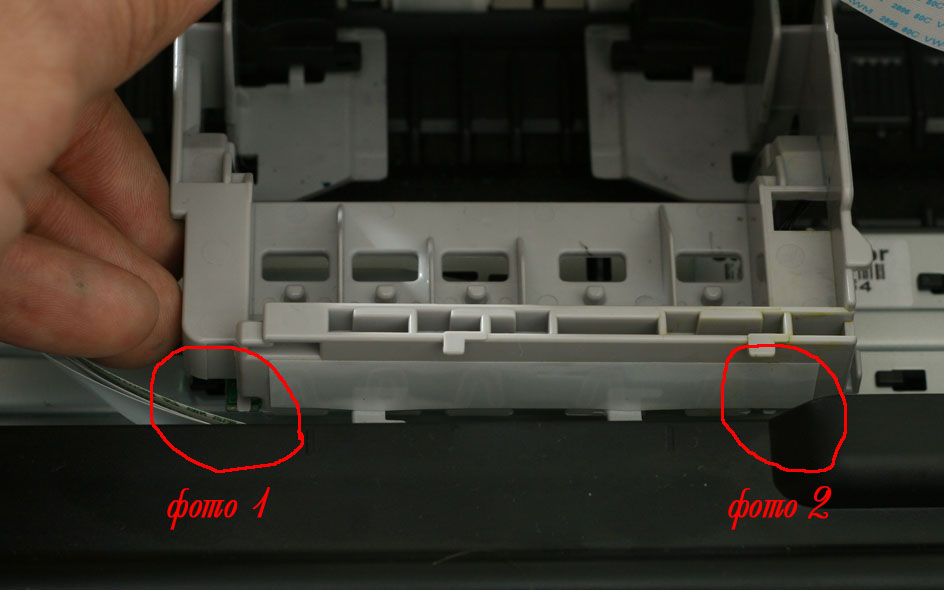

Потом также со второй стороны, освобождаем плату из защелок. Далее ее нужно тянуть на себя и немного вниз. Ну там как-то она у меня сама и выпала. Точно сказать не могу куда нужно ее толкать. По чуть-чуть на себя и вниз и должна упасть. Порядок сборки аналогичен порядку разборки в обратной последовательности. Всем удачи.

|    Сообщение #27 Отправлено 03 мая 2011 - 10:26   MarginalBablo
Значится так.
Снял плату контактов как писал, промыл ее ММ, и блоки контактов "пропшикал" как писал. Продул блоки контактов ртом (нет у меня компрессора), все протер и собрал.
Все заработало на ура.
Далее появились проблемы с печатью были полосочки еле заметные. Я вытаскивал ПГ и промывал раза 3-4(пытался избавиться от полос) и в итоге залил опять контакты :blink:, только уже промывкой.
Все разобрал опять и все пропшикал и протер. И собрал.
Все работает отлично.
А полоски были из-за балансировки видать. Поднял доноры на 2,5см и все заработало.
