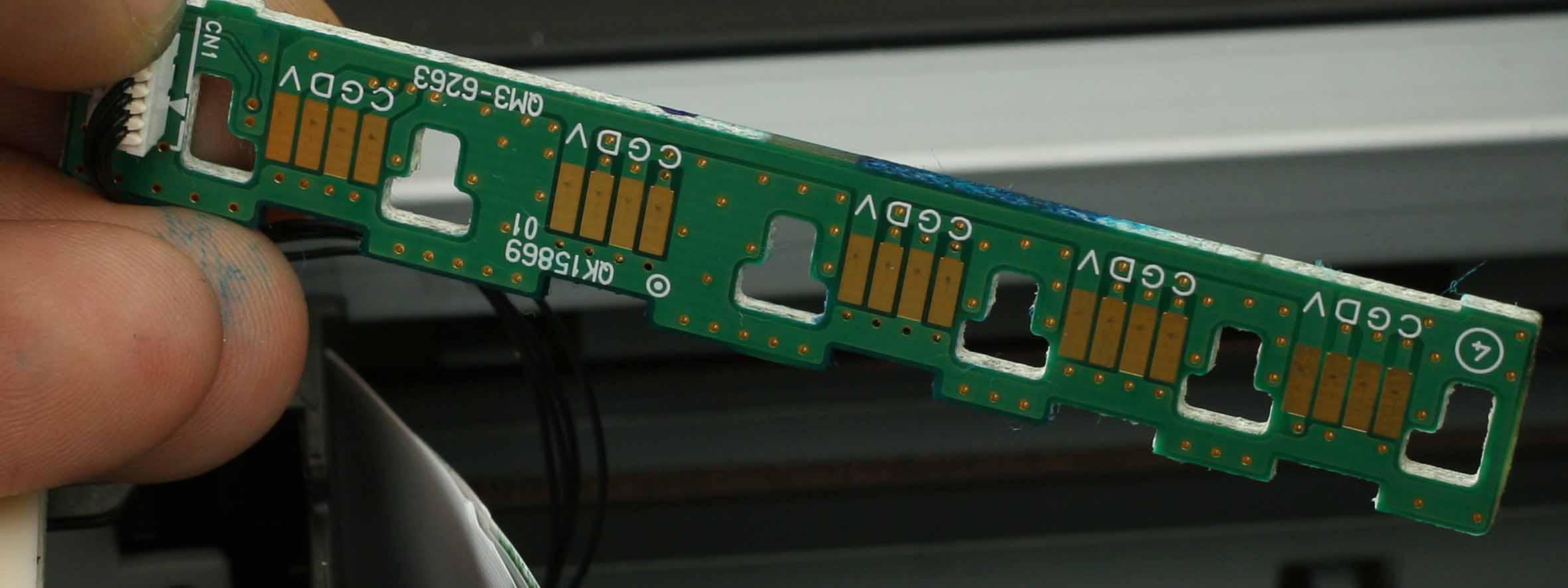

"отодрал" плату контактов без разбора каретки :). Ша все буду пробовать что ты написал КАТ. Посмотри мои контакты "не облезли"? Где купить технический вазелин? Может салидол сойдет :) ? А каретку разбирать придется, надо сами контакты помыть и назад плату я не засуну думаю :)
| Сообщение #8 Отправлено 26 апреля 2011 - 09:58
Контакты в порядке. Солидол не подойдёт - он гигроскопичен, впитывает влагу, а это в данном случае не айс. Технический вазелин я покупаю в автомагазинах - у нас в городе практически в любом автомаге, где продаются смазки/масла он есть.
Да, каретку действительно лучше разобрать и блоки контактов промыть/просушить - фиг его знает, как чернила подействуют на материал контактов, лучше перебдеть...

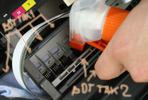

Покрутился я вокруг принтера и подумал. Если я возьму салфетку и постелю ее под каретку "вот так 1" возьму бутыль с ММ в руку и направлю его в блоки контактов "вот так 2" и потом быстро быстро сделаю: ПШИК ПШИК ПШИК ПШИК
? Писал с юморком ну а вообще вопрос серьезный. Если так сделать, ведь напор из бутыля ММ приличный он должен все смыть с блоков, а стечет это все на салфетку ( заблаговременно приготовленную). КАТ, как думаешь норм будет? Еси че, то потом дистилятом так же можно из бутыля ММ проПШИКать и просушить.
| Сообщение #13 Отправлено 26 апреля 2011 - 13:57
Собственно, можно и так. Я-то в таких случаях по любому каретку снимаю - мало ли что там снизу на блоке контактов творится - пока не перевернёшь каретку "вверх ногами", и не увидишь. Я ведь делаю не свои личные аппараты, а для клиентов и за свою работу отвечаю. И отвечать за качество выполненной работы я могу только когда своими глазами убедился, что в проблеммном месте действительно всё в порядке и моё вмешательство не требуется. Если аппарат свой собственный, так даже просто поплевать в него можно - и так сойдёт :)...
...кстати, после ММ можно дистиллятом и не промывать - если состав ММ действительно правильный, то он высохнет практически без остатка и ПАВ, которые входят в его состав - улетучатся, они испаряются при комнатной температуре. На контактах останется незначительный налёт от красителя, которым можно пренебречь. Лучше не промывать после ММ, а продуть воздухом, чтобы выдуть лишнюю жидкость, а та, что останется - сама высохнет, можно просто подождать, а можно и феном просушить для надёжности...
