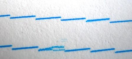

T50 + СНПЧ картриджная полосит на тесте дюза распадается на 2 полоски
| Сообщение #41 Отправлено 21 апреля 2011 - 22:40
Так в том то и дело что всю дюзы у меня открыты, есть только небольшой огрех в cyan там мажет одну черточку, но это все. Надо наверно сделать тест дюз на истощение, заполнить им весь А4 и посмотреть что будет, может куда чернила не доходят...
| Сообщение #43 Отправлено 22 апреля 2011 - 10:44
Я понимаю, что если не пропечатана дюза то это прочищать надо, а что значит размытая ? И что с ней делать? Прокачка не помогает
| Сообщение #44 Отправлено 22 апреля 2011 - 11:17
AllGrit (22 апреля 2011 - 10:44) писал:
Во первых: не размытая, а отсутствующая (судя по вашему же тесту в 3 посте этой темы) Как её(дюзу) сделать "присутствующей" существует не менее десятка способов (прокачка один из них), описанных на этом форуме.
| Сообщение #45 Отправлено 22 апреля 2011 - 11:20
Отсутствующую я поборол. А вот размытая одна остается.
| Сообщение #46 Отправлено 22 апреля 2011 - 11:48
может не размытая, а косящая? т.е. ссущая не туда куда надо.....
