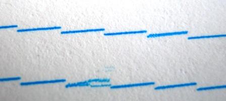

Наблюдаются следующие эффекты.
1. Полосит, дюзы все открыты, иногда размыты, причем определенные два цвета, light cyan и magenta. Полосит этими цветами. Дюза распадается на две полоски.
2. Время от времени это проходит, печатает нормально, потом начинается опять.
Прочищаю, не помогает. Печать может начаться хорошо, 20 фоток непрерывно напечатать хорошо, а потом начать полосить, в разной степени.
Не могу понять в чем причина.
Вот здесь случай когда полоски белые, а обычно либо синие либо розовые, те которые дюзы размыты...
T50 + СНПЧ картриджная полосит на тесте дюза распадается на 2 полоски

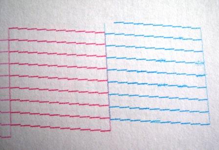

1. Epson Photo T50
2. Система Continuous Ink Supply System (китай, больше ничего не написано)
3. Производитель чернил Ink (что дальше после Ink я не знаю, мне сказали просто Ink)
4. Картриджная система
5. Печать на бумаге 230 Lomond матовая, аналогичные проблемы и на глянце.
Дюзы вот, все остальные в порядке. Проблемная только magenta вышла. Сейчас пропечатал еще раз, размыта только одна черточка.
