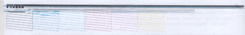

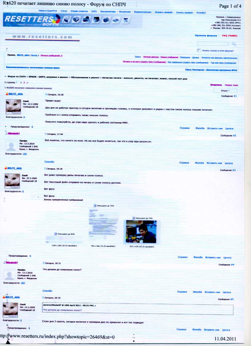

|    Сообщение #21 Отправлено 10 апреля 2011 - 21:52   BELYI_AKA
Этому принтеру 7 месяцев примерно и много и не печатал а вот R390 более года и больше печатаю, нормально работает, шлейф врятли так быстро износился.
Завтра у сестры днюха а она мечтала цветной принтер и хотел ей подарить, но вот и подводит, а купить новую денег нет пока.
На сайте http://support.epson...asp?product=386 написали гарантия 1 год и срок службы 5 лет, ведь невозможно ресурс шлейфа приехал.
  • Прикрепленное изображение: img012.jpg
|    Сообщение #22 Отправлено 10 апреля 2011 - 23:55   romanM
BELYI_AKA ну я думаю чернила в ПГ попали, вот так и работает.
Просмотр сообщенияBELYI_AKA (10th April 2011 - 10:52 PM) писал:
как-то слабо верится, модель снята с производства 4 года назад....
|    Сообщение #23 Отправлено 11 апреля 2011 - 05:09   BELYI_AKA
Просмотр сообщенияromanM (10th April 2011 - 11:55 PM) писал:
он стоял примерно два года не распакованном виде
|    Сообщение #24 Отправлено 11 апреля 2011 - 05:54   DC-AC
Просмотр сообщенияBELYI_AKA (11th April 2011 - 09:09 AM) писал:
В смысле, картриджи в каретку никогда не устанавливались ? За 2 года консервант в голове мог запросто закоксоваться. И после этого чего-то там ему ставим (оригиналы, СНПЧ - неважно) и выполняем Initial Ink Charge (а это не может не выполниться, если плату основную не меняли). Дикий вакуум со стороны помпы сначала пробивает герметик, затем пошли чернила. Вот и приплыли.
Вот мне бы такую жизнь, купить TX800 за 13000р. (RX620 сейчас просто не купить) поставить в коробку на 2 года, авось когда-нибудь пригодится :D
|    Сообщение #25 Отправлено 11 апреля 2011 - 07:10   Nikolai67
С трудом верится, что консервант мог закоксоваться, и во всё остальное тоже не верится.
|    Сообщение #26 Отправлено 11 апреля 2011 - 07:51   DC-AC
Nikolai67 : никогда не приходилось вымывать консервант из головок, лежавших несколько лет на складе ? Закоксоваться - это я не подумавши без кавычек написал. Глицерин в густой гель просто превращается.
Ну это одно из предположений, я тоже никогда за 12 лет не видел нового только что распакованного аппарата с дохлой головой. Фак-т...

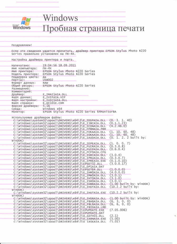

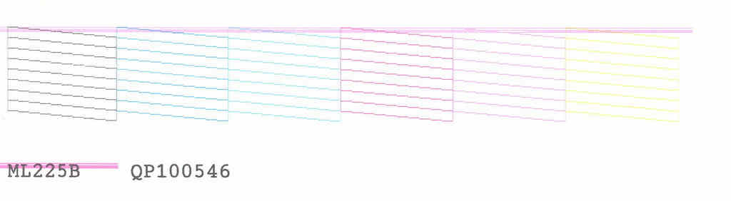

|    Сообщение #27 Отправлено 18 сентября 2011 - 17:52   AlexRAO
Удалось ли решить проблему? Если да, то каким способом (шлейф, новая ПГ, дешифратор и т.д)?
PS У меня аналогичная на Epson R220.
Прикрепленное изображение: Image_2.jpg Прикрепленное изображение: Image_1.jpg
|    Сообщение #28 Отправлено 18 сентября 2011 - 18:44   Nikolai67
Проблемы могут быть аналогичны, - диагноз может быть разный.

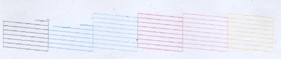

|    Сообщение #29 Отправлено 28 сентября 2012 - 12:54   rovinn
Всем доброго времени суток. Принесли принтер с теми же проблемами, что и создателя темы, прочитав её я уже понял примерно, в чем причина, но вот она у меня какая то самостоятельная, появляется после прочисти и если попечатать малость, все пропадает на не определенное время.
Может ли такое поведение указывать на замену точно самой ПГ, до этого она была залита чернилами, промыта и просушена. Прикладываю сканы до чисти и после чистки из меню принтера ПГ.
  • Прикрепленное изображение: полосы до.jpg
  • Прикрепленное изображение: полосы после.jpg
