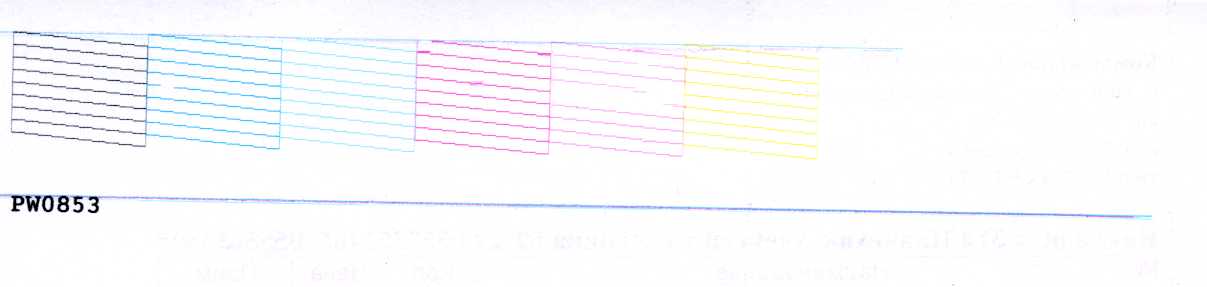

Два дня не работал принтер и сегодня включаю и прочищаю головку, и отксерил документ и рядом с текстом синие полосы лишние печатает.
Пробовал и с компа отправить также лишние полосы.

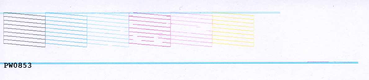

|    Сообщение #3 Отправлено 10 апреля 2011 - 18:18   BELYI_AKA
Вот даже проверку дюзы печатаю и синяя полоса.
Вот текстовый файл отправил на печать и синие полосы достали.
Вот фото
Вот фото

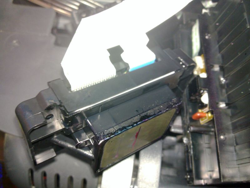

|    Сообщение #11 Отправлено 10 апреля 2011 - 19:39   BELYI_AKA
Кстати поменял донорку так же ведет себя
Просмотр сообщенияNikolai67 (10th April 2011 - 07:34 PM) писал:
посмотри внимательно, может залито чернилами.
куда в ПГ посмотреть?
  • Прикрепленное изображение: img009.jpg
|    Сообщение #12 Отправлено 10 апреля 2011 - 19:43   Nikolai67
На разъём посмотри.
А лучше снять ПГ и проверить её на наличие чернил на электрической части.

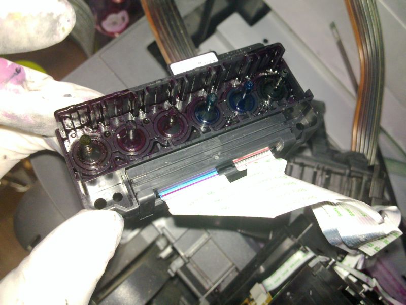

|    Сообщение #14 Отправлено 10 апреля 2011 - 20:30   BELYI_AKA
Разьемы чистые вот фото
фото снизу

|    Сообщение #15 Отправлено 10 апреля 2011 - 20:42   Nikolai67
Плохо видно. На второй фото шлейф на изгибах, место где он по каретке идёт, не в чернилах? Смотри это место внимательно на наличие повреждений.
