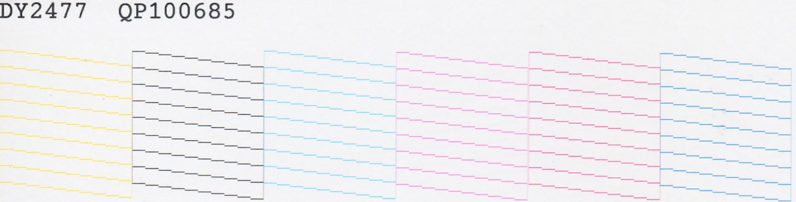

Прошу гуру высказаться по поводу теста дюз.
Вводные данные RX690, Hameleon ER270, капсулы, доноры с перегородкой, нормальный шлейф, пропуска дюз нет, бумага любая.
Ни с того, ни с сего, мфушка стала выдавать такой тест дюз:
Прикрепленное изображение: img060.jpg
У кого есть мысли?
Каретка ездит нормально и шлейф не висит и не цепляет, как с ходу можно подумать.
|    Сообщение #2 Отправлено 08 апреля 2011 - 20:45   koka
А что не так Женя? А...досмотрел-граница мадженты и лайтмадженты...так?

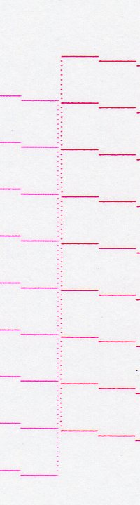

|    Сообщение #3 Отправлено 08 апреля 2011 - 20:49   Евгений26
Прикрепленное изображение: img062.jpg
реальное фото - пропуск какой то мадженты, все усеяно розовыми точками, как будто плюет куда хочет.

|    Сообщение #5 Отправлено 08 апреля 2011 - 21:11   romanM
Евгений26 100% густеют чернила, такое случается при длительных простоях, чернила в шлейфе густеют по-разному, и соответственно плюются с задержкой, как избавится?
снимаем капсулы, сливаем обратно в доноры чернила , дуем шприцем мускул в ПГ, тянем чернила в капсулы, качаем принтером, печатаем! ВСЁ!

|    Сообщение #7 Отправлено 08 апреля 2011 - 22:25   major.39
Просмотр сообщенияromanM (8th April 2011 - 09:11 PM) писал:
А почему "лесенки" нормально пропечатываются?
|    Сообщение #8 Отправлено 09 апреля 2011 - 13:10   romanM
Просмотр сообщенияmajor.39 (8th April 2011 - 11:25 PM) писал:
потому что равномерно густые!
|    Сообщение #9 Отправлено 09 апреля 2011 - 13:38   Евгений26
Слил старые, промыл ММ, заправил эти же чернила из литрушек.
Все ОК.
Видимо, китайцы увеличили скорость испарения, придется затыкать доноры, когда простой будет.
С другой стороны, никогда такого у меня не было.
Стояли доноры и в +36 месяц, и неичего...

|    Сообщение #13 Отправлено 09 апреля 2011 - 14:23   major.39
Просмотр сообщенияromanM (9th April 2011 - 01:10 PM) писал:
Да простят модераторы за полное цитирование, но как это согласуется с
Рома, поверь, я не цепляюсь к словам и не ерничаю, просто предположил, если отталкиваться от последней цитаты, то с "лесенками" должно было бы быть не так гладко. Ведь пока головка движется, печатая "лесенки", лист в это время неподвижен. И если загустевшие цвета
плюются с задержкой
глядя на скан теста, логично предположить, что загустела лайтмажента или мажента. Но, что позволяет в случае с первой, корректно граничить с лайтсиним, а последней с синим? Но это теория, а на практике Роман оказался прав. У кого какие мысли?
|    Сообщение #14 Отправлено 09 апреля 2011 - 14:51   Евгений26
Продолжу флуд.
Были сделаны тест дюз на Т50 и RX690.
На одной бумаге и одних и тех же чернилах.
Понимаю, сравнение быть может и некорректное, но на проблем аппарате маджента гораздо темней.
Почему именно маджента затраблила - х.з.
Так как знаком с производством чернили и видео весь процесс, могу сказать, что основа во всех цветах одна.
Исключение бывает, когда краситель не растворяется до нужного "навара", вот тогда в ход идет усилитель растворения, который, кстати, жрет шлейфы и внутренности пг.
На данный момент проблема решена.
