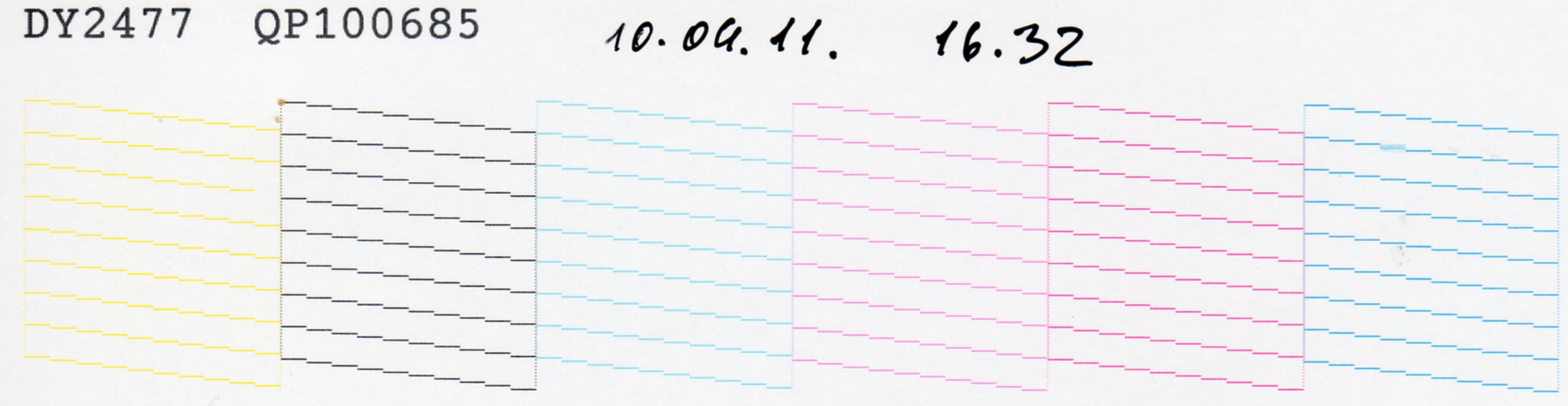

Да скан-то прекрасный. И явно видна проблема. Только не верю я, что сменой чернил всё решилось.

да чего тут выяснять - густые чернила и плюют с задержкой.
Поэтому на тесте равномерное отставание от хода пг.

Э-э-э, Евгений, если-б было равномерное отставание, то тогда, как справедливо, ИМХО, заметил тов. майор, на сколько маджента отстала от лайт мадженты, на столько она "наползла" бы на циан. А этого нет.
ЗЫ. Хотя мне с самого начала обсуждения казалось, что небольшое перекрытие М-С таки есть, но разрыв-то LM-M существенно... ширее

Выскажу личное мнение по алгоритму теста: вначале следует импульс на все 90 дюз жёлтого канала. На бумаге формируются 90 точек, расположенных по вертикали. Чем ровнее вертикаль точек и чем равномернее расстояние между ними, тем лучше. Далее, во время движения ПГ, следует формирование "ступенек" по 32 импульса на ступеньку. Всего по длинне теста канала формируется 320 точек, или 2880 точек на всём тесте ступенек жёлтого канала . Потом следует заключительный импульс на все 90 дюз жёлтого канала. Формируется вторая вертикальная линия канала. Поскольку дюзы чёрного канала физически отстоят от дюз жёлтого на 1 мм, то для формирования вертикального теста чёрного, совпадающего с тестом жёлтого, импульс на дюзы чёрного должен подаваться с некоторой задержкой по отношению к импульсу в жёлтых дюзах .
Если предположить, что временнЫе интервалы строго нормированы, а скорость движения ПГ стабильна, то несовпадения вертикальных линий на стыках тестов двух каналов может быть только от кривоструения. А оно, обычно, хаотично.

не хочется никого обижать по поводу дешифраторов и всяких там деталек, но ситуация для меня ежедневная, на любых чернилах, проявляется равномерно во всех без исключениях цветах, у каждого клиента по-своему, но самые яркие примеры на чёрном Е-010, если кто забыл, всегда такая проблема решается простой заменой или на крайняк просто сливом чернил в доноры и потом из доноров в капсулы. как ни крути на капсулах такое чаще, чем на картриджах, из-за меньших объёмов самой колбы.
на моём личном принтере тоже самое было, так что чистота эксперимента соблюдается.

major.39 (10th April 2011 - 01:25 PM) писал:
Евгений26, у тебя же и на другом принтере хамелеон, там не густеют?
Там чернила в дзк. А у них площадь контакта чернил с воздухом минимален. К тому же, там чернила в темноте.

Потому, что циан также загустел как и мажента.
Шутка, конечно.
Шутка, конечно.
Прав. Циан загустел. Но он не дает мусора на фото.
Реально цвет мадженты и циана стал насыщенней.

Промыл пг, залил теже чернила из тюбиков, хранящихся в темноте при около +17 по цельсию.
Работает.
Значит, дело не в электронике и не в механике, ничего не менял и не трогал шлейф.
