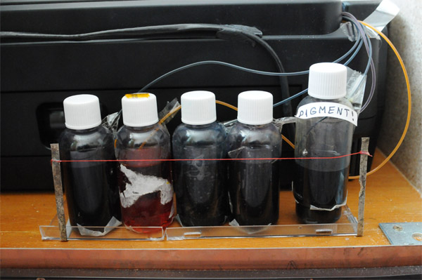

|    Сообщение #25 Отправлено 25 апреля 2011 - 18:45   aaaa
Я следил за уровнем по красной ниточке, пока не надоело и поставил сосуды Мариотта.
Спасибо за информацию. Всё равно попробую.

|    Сообщение #31 Отправлено 26 апреля 2011 - 18:42   aaaa
Просмотр сообщенияVladimir Ivanov сказал:
уровень в воздушном отсеке ниже головки картриджа на 15 - 18 мм.
Распечатал несколько фотографий, полос нет качество в норме.
Вы сами его нашли.
А простые баночки или сосуды Мариотта, значения не имеет.
|    Сообщение #32 Отправлено 26 апреля 2011 - 18:55   Vladimir Ivanov
Вот это мне и надо. А по мере расхода чернил их надо доливать. А слегка приподнимать баночки, подкладывая под них прокладки, можно? Хотя я понимаю, что расход в баночках разный. Но есть золотая середина? Ну что Вы делали в таких случаях?
|    Сообщение #33 Отправлено 26 апреля 2011 - 19:00   aaaa
Вы мыслите в правильном направлении. Поднимать баночки можно.
Кто запрещает их поднимать каждую отдельно, в зависимости от расхода?
