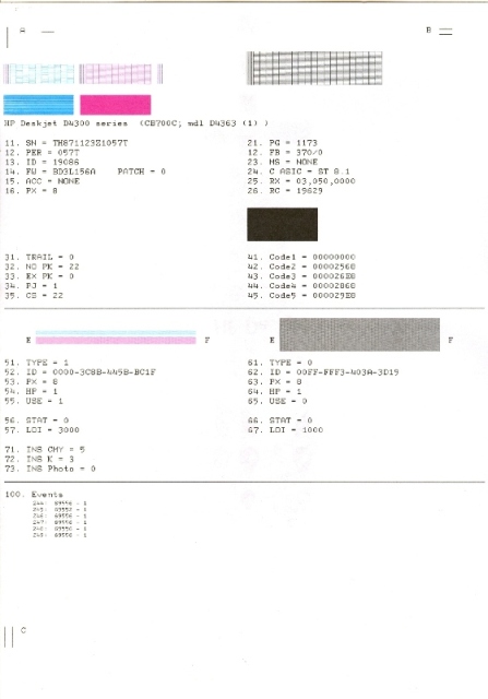

Тест дюз показал, что отсутствует жёлтый цвет а синий с большими пробелами. Красный и чёрный в норме. Прошу помощи мудрым советом.

Распечатал несколько страниц Жёлтый цвет отсутствует. Синий полосит. Провёл оичистку картриджей - результат тестирования дюз тотже, что и впервоночальном варианте (см. прикреплённое фото). Сделал промежуточную очистку - тоже самое. Заправка - тоже самое. Видимо картридж пришёл в негодность, когда я выяснял причину плохой печати с СНПЧ.

Vladimir Ivanov надо было мыть картридж перед новыми чернилами
