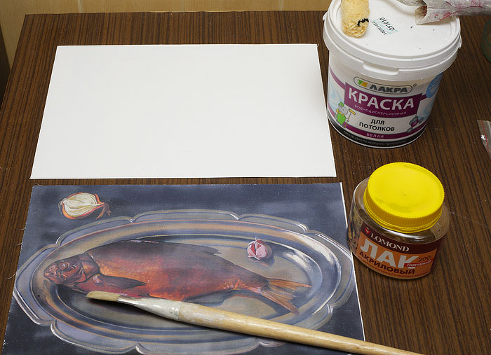

Напомню, месяц назад купил белую тряпочку (50% лён 50% хлопок). Далее загрунтовал тряпочку с помощью малярного валика водоэмульсионной краской. Высушил на ровной поверхности и порезал на фомат А4.
Листики получились идеально ровными, не топорщились по краям и прекрасно забирались принтером R270. Печать водными чернилами Инктек Е0009 показала, что изображение получается нормальным, сильно не расплывается, но очень "вялое". Неконтрастное. Контраст можно чуть увеличить, покрасив отпечаток акриловым лаком. Я использовал специализированный ломондовский лак.
Резюме: можно, но ...не стоит. Цена метра хорошей качественной ткани ок. 200 руб. Плюсом краска, плюсом геморр. Т.е. цена самопального материала приближается к цене фирменного.
Пробовал и самоклейкой. Там хуже с чёткостью. Водные чернила расплываются.

ЮХа, Вы водоэмульсионную краску использовали или вододисперсионную ?

...водоэмульсионную краску использовали или вододисперсионную...
Вододисперсионную.
Вот фото. Обратите внимание на белёсые пятна на отпечатке. Это отого, что для "проявления" отпечатка лаком Ломонд использовалась кисточка, хотя нужно было бы использовать валик
