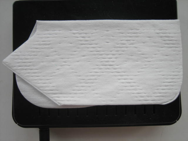

БОЛЬШОЕ СПАСИБО KOKA!!! порылся я по форуму и понял что мне не обязательно переделывать принтер, а можно просто сделать так называемый бутерброд! Не помню названия темы , но там парень эксперементировал с ворсистыми тканями и вместо листа(основы) взал тонкий лист пластика, нанес на него слой невысыхающего клея и приклеиил ткань. вся его проблема заключалась в настройке высоты ПГ и налипанием ворсы. В итоге его бутерброд получился толщиной около 0.8мм и проблем с протяжкой не было.
А у меня же материал не ворсистый и на ощупь больше похож на ткань покрытую тонким слоем парафина (полиэтилена) и он даже не намокает(нейлон короче).
Изделие представляет вот такую форму
Прикрепленное изображение: IMG_0027.JPG длина 15 см ширина 6см и толщина 1мм

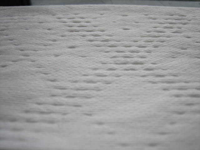

и имеет такую структуруПрикрепленное изображение: IMG_0028.JPG

А что скажете по поводу моих образцов и их рельефность(как чернила лягут????) ??

На первый взгляд (судя по фото) очень впитывающий материал..."мутняк" будет и как следствие впитываемости- блёклость, контрастности не будет...
Но пробуйте...

Что за ткань ? Не впитывает значит возможно синтетика ? С переводом картинки напечатанной сублимационными чернилами, будет даже фотокачество.
|    Сообщение #59 Отправлено 11 апреля 2011 - 13:03   ajax.79
Спанбонд (англ. spunbond) — название технологии производства нетканого материала из расплава полимера фильерным способом.В качестве сырья для производства материала «спанбонд» используются волокнообразующие полимеры с широким молекулярно-массовым распределением, такие как полипропилен (ПП), полиэтелентерефталат (ПЭТФ), полиамид (ПА) и др
материал не впитывает воду и боится высоких температур!!!!!!!!!!!!!!!!!
