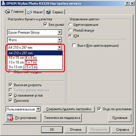

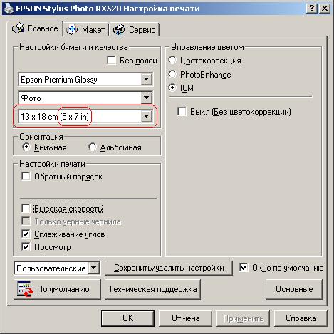

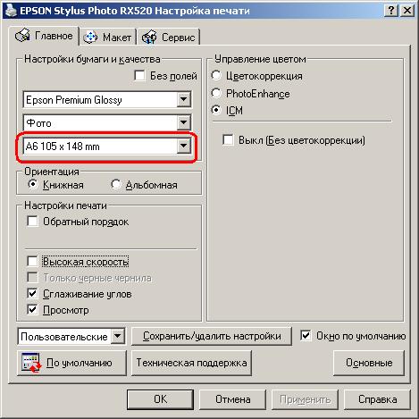

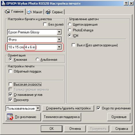

| Сообщение #35 Отправлено 16 апреля 2011 - 10:54
Gabrusenko (13 апреля 2011 - 15:49) писал:
При печати, в настройках принтера какой формат бумаги задаете?.. (Укажите, пожалуйста, точно, именно как там написано. В идеале скриншот)
Печать на формате 4R (102х152мм)(печатает БЕЗ ПОЛЕЙ)
Печать на формате 5R (130х180мм)(печатает БЕЗ ПОЛЕЙ)
Печать на формате А6(105х148мм)(печатает С ПОЛЯМИ)
Если Вы режете А4на четыре части, то вы и получаете формат А6! По ширине(105мм) будет печать без полей. По длинне (148) - НЕТ! Тут или стикер в конце листа лепить или нужно делать удлиннение датчика.
Ребята, ну этот вопрос мало того, что обсасывался не однократно, так еще и решение его лежит в настройках печати. Ставите крыжик "без полей".
Смотрите что оставил принтер на нас пользователей, смотрите значение в дюймах, заходите на ya.ru, в строке поиска вбиваете "дюймы в милиметры", вводите в окошко дюймы - получаете мм. Берете имеющуюся бумагу и обмеряете ее линейкой.
В чем сложность то?
