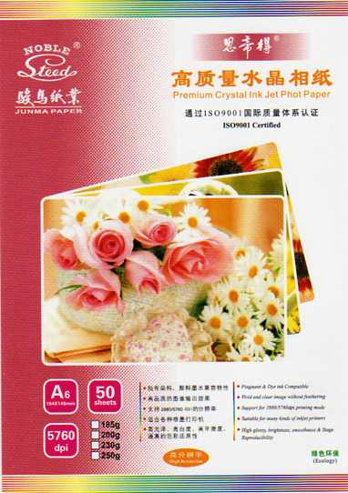

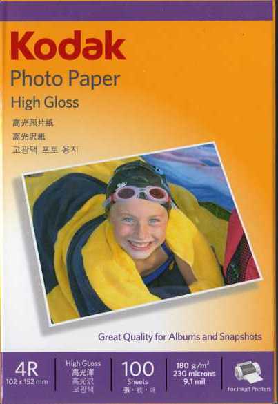

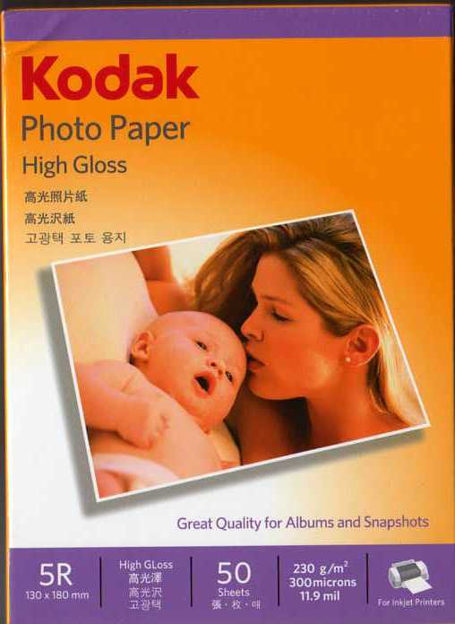

| Сообщение #11 Отправлено 07 апреля 2011 - 13:59
Ребята, не путайте форматы бумаги!!!
А6=100х150мм
4R=103х152мм
Чувствуете разницу? Если на ФОТО бумаге есть надпись А6 - в сад её, если 4R - проблем с "полосой" в конце не будет, если написано 10х15..... хз... смотреть ее и щупать надо...
Из фото форматов есть еще 3R и 5R...
А6=100х150мм
4R=103х152мм
| Сообщение #12 Отправлено 07 апреля 2011 - 14:06
Вот смотрю я на ваши статусы вроде оба спецы,а друг другу противоречите!!!!
Я то новичок,и покупка этого принтера будет зависить только от того что вы мне напишите!!!!
Так будет он нормально печатать на бумаге 10х15(а6)????
или нет?
или нет?
| Сообщение #13 Отправлено 07 апреля 2011 - 14:08
Dmitriy_KZ (7th April 2011 - 06:59 PM) писал:
А6=100х150мм
Вообще-то, если правильно помню A6 это 105*148,5

| Сообщение #20 Отправлено 07 апреля 2011 - 14:32
Формат бумаги берите правильный и не будет ни каких проблем.
