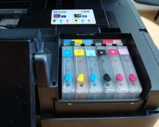

|    Сообщение #35 Отправлено 20 сентября 2011 - 09:44   Кавказец
Просмотр сообщенияmel сказал:
А у тебя новый ТХ
У меня сейчас PX820FWD, но серия TX и PX функционально и внешне ни чем не отличаются, только чипами на картриджах.
тоже на СНПЧ пашет?
Я например печатаю на ПЗК (только планку поставил от СНПЧ) потому как одной заправки хватает на 400-500 чёрно - белых или 100 цветных страниц или 100 фото 10*15 в максимальном качестве. Так что если за день будешь печатать больше и каждый день, то СНПЧ имеет смысл, если же нет то тогда лучше ПЗК - потому как в данных моделях их заправить проще чем СНПЧ и можно даже не вынимать из принтера и при заправке он не прокачивает и не сливает чернила в отработку!
