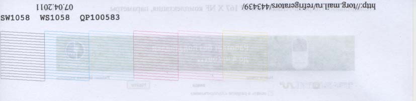

Epson RX700. СНПЧ Resetters SuperPrint. Чернила InkTec 0010. Пром. жидкость InkTec. Профилирована только фотобумага, обычная 80 печатается в режиме текст+графика fine, с минимальными установками(цветояркостные движки) в опциях драйвера.
Пробег порядка 3000л на оригиналах. 2 месяца назад установлена СНПЧ; с ней отпечатано 50л фото А4, 600л графика/текст А4.
Проблема №1 - основная
После включения печать возможна только после неоднократной прочистки головки. Перерыв в печати бывает максимум 5 дней. После установки СНПЧ хватало 1-2 раза, сейчас и 5-6 бывает мало. Иначе при любой печати/тесте/копировании Ошибка документа - обратитесь в документацию – иногда сразу, иногда отпечатав лист.
Проблема 2
Неделю назад вставлял лоток для дисков, и тут голова поехала. Питание успел отключить, но доехать до лотка и поцеловаться она успела. Теперь при любой операции печати, через раз пишет ошибку затягивания бумаги в переднем лотке, даже если подача установлена из заднего. Тоже самое сообщение бывает во время прочистки головки, при этом на левую капу она не ходит. После прочистки без ошибок, открытии/закрытии лотка для дисков, и прочих операций с бубном, печатает нормально.
Проблема 3 (или фича)
На манжетах картриджей собираются капли чернил. Общался с конторой, рекомендовали укоротить трубки, и заметили что это, в общем, нормально. Обрезания хватило на неделю, дальше они снова появились. Не текут, нет – просто капля образуется и висит на манжете.
Хотелось бы выяснить причины с целью их устранения. Спешить некуда, но если это головоломка надолго, лучше отдам в сервис.

И всё же хотелось посмотреть на тест дюз. Не поверю, что при простоях в 5 дней, 10-ым интек-ом можно напечатать нормальный тест.
Картриджи и вход и выход капиляров пустые? Почему?

Кстати, для неверующих - тест дюз:
