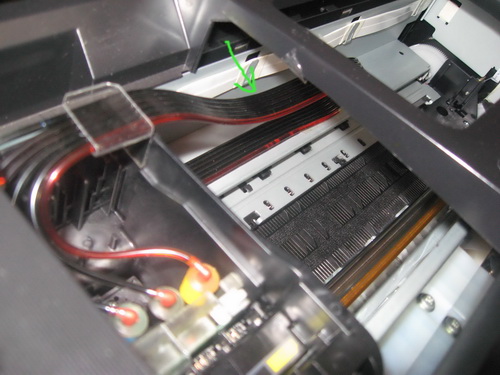

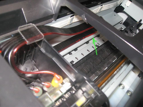

| Сообщение #21 Отправлено 09 апреля 2011 - 15:17
В месте там где стрелочка шлейф попадает под ПГ, я не очень понимаю где там ставить клипсу?
я музыкант, не ругайте меня!
| Сообщение #22 Отправлено 09 апреля 2011 - 15:21
А там не клипсу...там поддерживающую полоску нать...как в теме "Ставим СНПЧ на 290 за 20 мин".
| Сообщение #23 Отправлено 09 апреля 2011 - 15:49
Тобишь сверлить полюбому)))))))
Тобишь сверлить полюбому))))))) А можно клипсой шлейф с полоской от пластиковой бутылки закрепить здесь

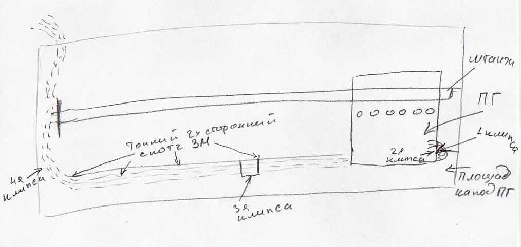

| Сообщение #27 Отправлено 09 апреля 2011 - 20:53
kissallll, вот, всё подробно. Клипсу ставь не ровно посеридине, а немного правее, на пару см. Ну и 2-х литровый Живчик в помощь.
http://www.resetters...showtopic=13118
У меня шлейф продержася с пол года, до летней жары, потом поплыл. Сделал как у Эпизода.
