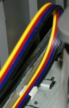

Кстати, вот нашёл фотку на сайте http://resetters.com/bKlipsa-universalnaja...bKUb-p-927.html
Так что же госпада ресеттеровцы, туфту гонят, свёрлышки в комплект не кладут? Непорядок. Понапридумывали каких то пластмасок и не знают что ПРОФИ не одобряют.

Кабель-канал идея неплохая. Но я рекомендую не использовать подходящие сабжи. Надёжнее согнуть конкретное крепление из консервной жести (по бедности) :)
И клеить не надо. Гвоздём прибить и загнуть с обратной стороны, если нет навыков в сверлении и нарезании резьб! :)
