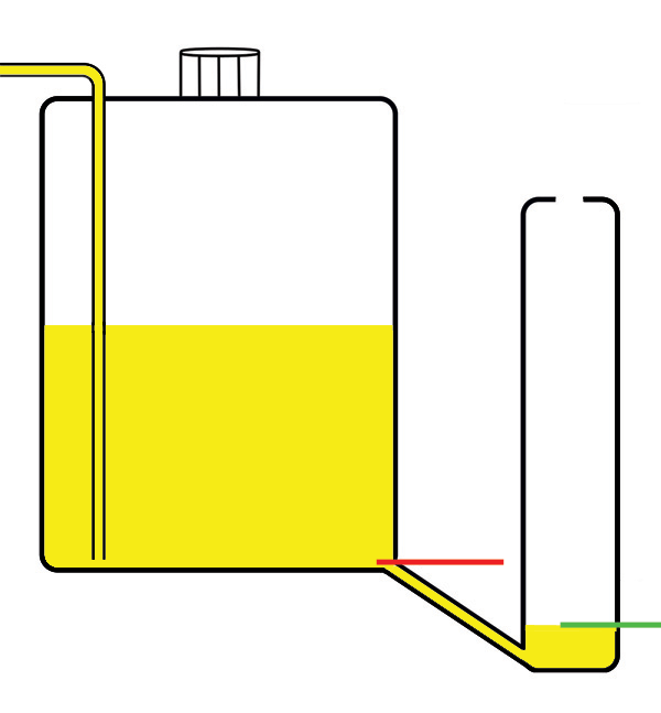

| Сообщение #23 Отправлено 07 апреля 2011 - 11:02
End, просто до сих пор чернила из ВО удаляли с помощью шприца. У меня нет возможности проверить такое способ, так как нет и не будет китайских доноров.
У меня отсек с чернилами (в доноре-сосуде Мариотта) просто бутылочка, в которой и покупались чернила. При заправке мне совсем не надо закрывать ВО, и, если бутылочка на 100 мл, я могу заправить 120 мл.
Теперь я жду криков по поводу моего последнего рисунка, типа " не будет такой донор работать, чернила в гору не пойдут"!
| Сообщение #24 Отправлено 07 апреля 2011 - 12:51
Почему не пойдут, пойдут и ещё как. Только уровень чернил у тебя будет в возд отсеке внизу. А при понижении давления или нагреве чернила всё равно будут из донора вытекать в воздушный отсек. Лучше сделать донор с широким воздушным отсеком и минимумом воздуха в самом доноре, а где и как будет расположен ВО большой разницы нет.
Чем больше площадь ВО тем меньше колебания уровня.
Я так про уровень подумал. Если соединение донора и ВО гибкое, то для балансировки достаточно поднимать или опускать ВО, а доноры сделать неразьёмными и заливать в них литров по 10 чернил.
| Сообщение #25 Отправлено 07 апреля 2011 - 13:31
StanislavZH, про гибкое соединение вы правильно подумали. Про широкий ВО тоже.
Но я еще не показал своего последнего рисунка.
А вот уровень балансировки (в нормальном состоянии, когда в ВО нет чернил, и воздух потихоньку поступает в отсек с чернилами) находится в отсеке с чернилами, а не в ВО, у меня в рисунках помечен красным.

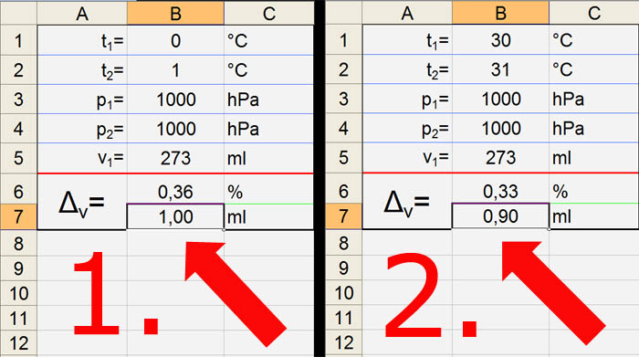

| Сообщение #31 Отправлено 15 апреля 2011 - 19:00
Обнаружил косяк в расчетах.
Давление поставил равные, чтобы не имели значения. Объем воздуха в сосуде с чернилами 273 мл. Тогда при росте температуры на один градус в ВО поступит 1 мл чернил. Так и должно быть. А у меня так получилось только при нулевой температуре, когда жарко, погрешность расчетов до 10%.

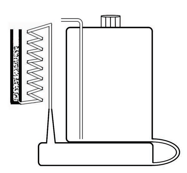

| Сообщение #35 Отправлено 17 апреля 2011 - 08:46
Отсеки соединяет одна трубка. А так, обсуждение конструкции в другой теме.
| Сообщение #36 Отправлено 17 апреля 2011 - 09:54
И конструкция странная. Если применять змеевик, то подключения к нему должно быть на оборот. И фильтр не понятно для чего нужен, достаточно перевернуть вход воздуха дыркой вниз. Кстати подобные конструкции обсуждались тут не раз, поискал бы.
По поводу где и что обсуждать это Вам к модератору нужно обратиться, с просьбой удалить или объединить тему. А пока эта тема существует, не нужно посылать всех в другую, там тоже отметимся (если будет интерес), не переживайте.
| Сообщение #37 Отправлено 17 апреля 2011 - 13:47
Поставил другие формулы в Excel, теперь расчет более точный. Мои донор работает при смене температур на 40 градусов и давления, на сколько оно "падает" в моих широтах.
Такое подключение - это защита от дураков, чтобы не могли залить фильтр. Плюс там находится устройство для заправки донора без закрывания ВО.
Жаль, пока нет у меня лишней бутылочки на 100 мл, а то смастерил бы демо макет донора сегодня.
