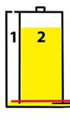

|    Сообщение #5 Отправлено 04 апреля 2011 - 06:51   aaaa

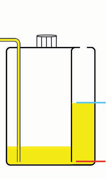

Я имею в виду донор такой конструкции. Объем 1 занимает место, где могли бы быть чернила 2.

|    Сообщение #6 Отправлено 04 апреля 2011 - 10:17   End

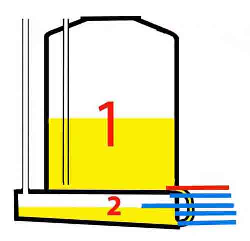

|    Сообщение #7 Отправлено 04 апреля 2011 - 10:58   aaaa
Просто надо сравнить, где будет уровень балансировки, если, напр. в ВО поступит 10 мл чернил.

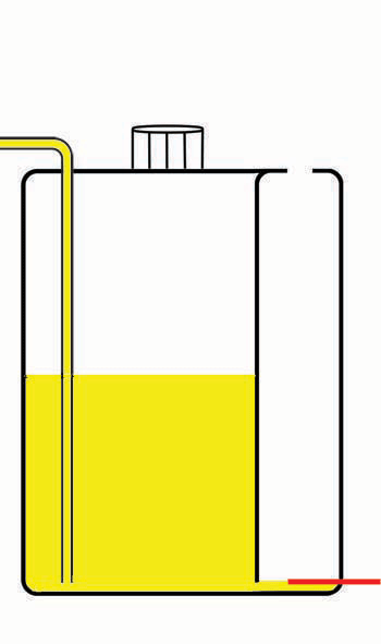

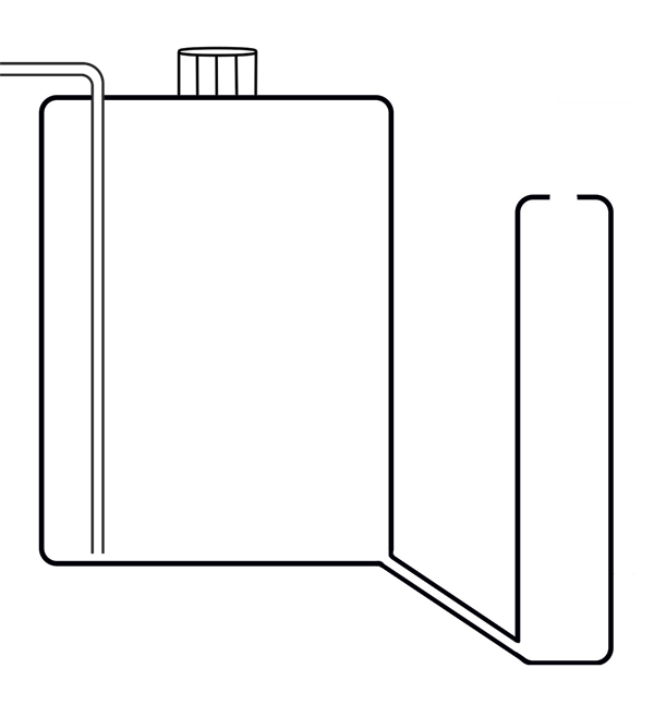

|    Сообщение #10 Отправлено 05 апреля 2011 - 19:35   aaaa
Сделал несколько примитивных рисунков. Всем понятно, что оба донора работают одинаково?

|    Сообщение #12 Отправлено 05 апреля 2011 - 20:00   aaaa
Просто показываю, что ВО может быть как внутри донора Мариотта, так и отдельно.

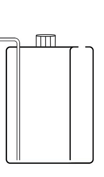

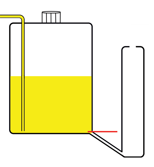

|    Сообщение #14 Отправлено 05 апреля 2011 - 20:41   aaaa
А так выглядит первый донор при правильной работе и при "фонтане":

|    Сообщение #20 Отправлено 06 апреля 2011 - 18:16   aaaa
Так как ВО теперь у нас внешний, никто не запрещает опустить его ниже.
В "нормальном" состоянии он будет работать, как на втором рисунке.
