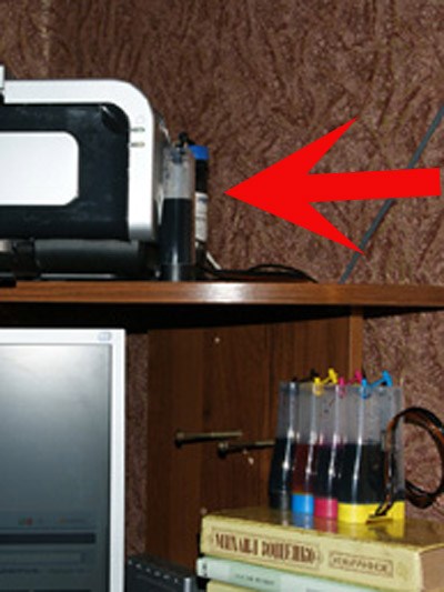

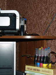

У меня на ip5200 при установке капсульных СНПЧ доноры водяных чернил пришлось опустить ниже сопел головки примерно на 20 см, а пигмент оставил на уровне принтера (доноры двухемкостные).При высоком расположении доноров водяные вообще не печатались, по мере опускания доноров происходило смешивание полос тестовой печати. Ну и в конце концов тест пошел чисто. Попробуй балансировку опуская доноры.

Сам сначала удивлялся, но ведь печатает без белых (недостаток давления в капсулах) полос и нет смешивания цветов ( избыточное давление ). При подъеме доноров до уровня принтера тест вообще не печатался. И главное чернила не сливаются обратно в доноры при перерыве в печати 3-4 дня, нет завоздушивания, система нормально отбалансирована

Ерунда, для такого принтера уровень балансировки - 50 мм от уровня стола, так как дюзы - 65 мм (от уровня стола).
