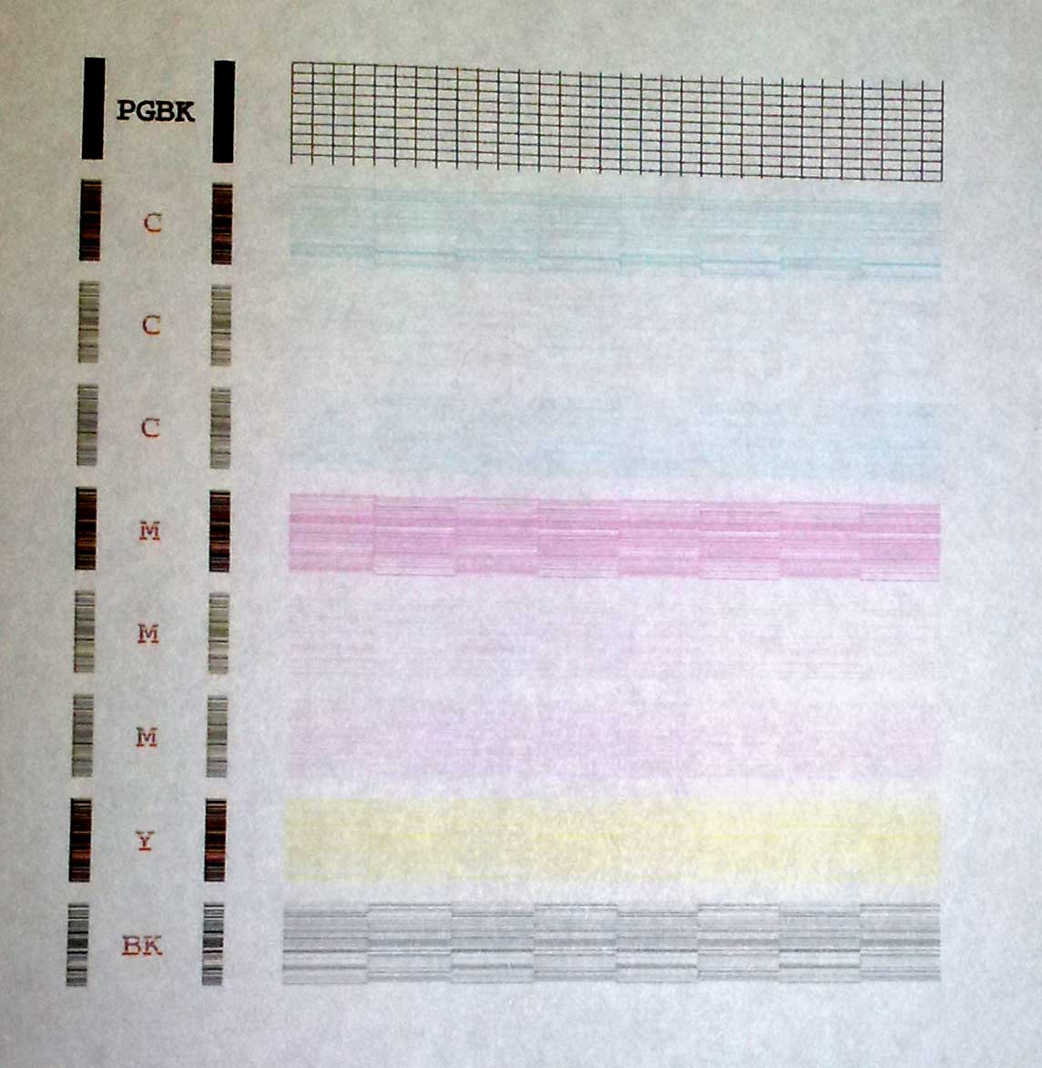

После "правильной установки" доноров принтер отпечатал 5-7 листов А4..... и вновь пропал мажента.... промывка головы шприцем..... печать... 2 листа.... пропадает циан..... промывка нагретым до 40-50 градусов ММ.....
Результат плачевный... Хотя может и не все потеряно... Выкладываю тест дюз.

Башка засрана НА НЕт. Ничего не печатать!!!.Мыть!!!!. И опять одно и тоже. Какие чернила и т.д. Вы поймите, ведь не зря ЕСТЬ правила форума, ЕСТЬ правила КАК написать. Мыть надо не один день в такой ситуации.
Начало не почитал, прошу прощения. У меня тоже водянка Inktec. Чернила эти мне нравятся. Грязи столько я не видел еще. В донорах ВО "воздушный отсек" должен быть пустым, ЭТО который тонкий. Балансировка требуется всегда. Хотя, честно говоря, пока не зашел на этот сайт не знал что нужно балансировать. 1 год почти, печатал с донорами стоящими на столе. Потом чернила сдохли ( от времени ). Если начались проблемы такого характера один вопрос, а , чернила эти первые?
