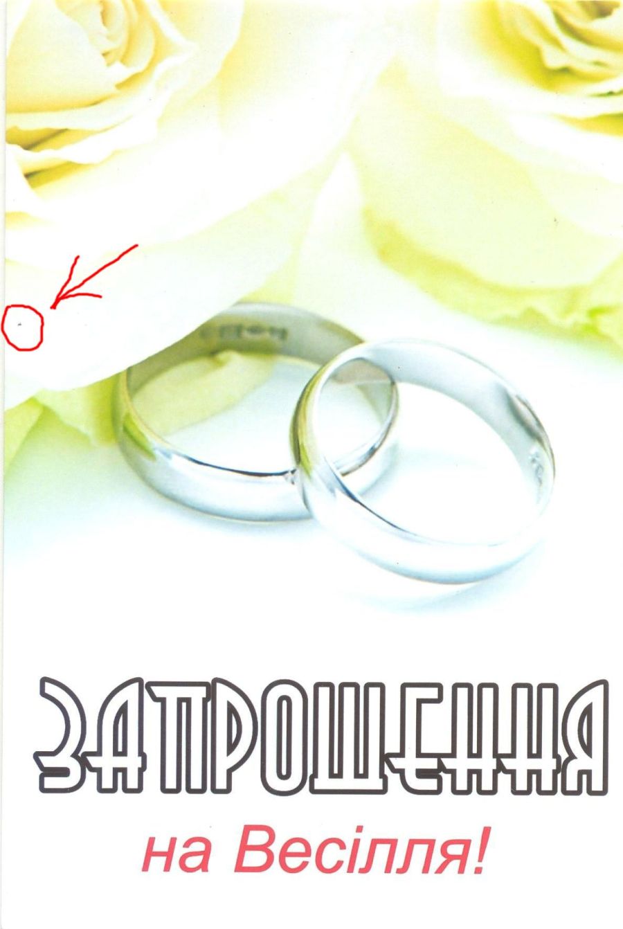

Пачкает фото на T50 Грязная бумага

Ребята! Вы меня извините, но скажу прямо: когда вижу подобное дерьмо весом под 90 килобайт с одной точкой на поверхности, то меня гложут смутные сомнения...
По "коврикам": бесполезная штучка. Действительно, по мысли производителя "язычки" от этого "коврика" должны служить капилярами для направления чернил в "памперс". К сожалению, через несколько дней простоя "язычки" засыхают и процесс отвода чернил прекращается. Совершенно бесполезная приблуда! ИМХО!

| Сообщение #25 Отправлено 14 июля 2011 - 16:06
Это мажет затягивающий пластиковый вал, у меня таже проблема с Т50 и R270, решается очень просто:
ЛЕВОУЮ руку в частности указательный палец засовываете туда, где принтер забирает бумагу, упираете в крайнее правое положение (если смотреть на принтер прямо) почувствуете такое как бы полу кольцо, нажимаете на кнопку протяга бумаги, принтер крутит валом, вы же в свою очередь немного прижав палец к этому кольцу вытираете с него чернила, вытаскиваете руку, сразу будет понятно что к чему, на пальце будет черная полоса. Сразу скажу - это не опасно, пальцы туда не затянет, но усердствовать не стоит, можно конечно использовать салфетку или ткань, но тогда есть вероятность что её затянет и она там застрянет (было такое) вытягивать её от туда проблематично.
Помогает приблизительно на неделю, потом опять начинает ставить такую точку, если допустим напечатать много фоток А6 а потом загнать А4 то такое может вылезть и по середине, так как таких кольца на валу 2, советую переодически их проверять и чистить, возможно не таким варварским способом но все же он помогает =))

| Сообщение #26 Отправлено 14 июля 2011 - 16:58
navigator-m, да не то это о чем Вы пишете выше. Там вообще чернильный туман скапливается на резинку... Здесь нужно переступить через свою лень и посмотреть, а в какой-же момент появляется эта точка и уже потом просто делать чистку того места.
navigator-m, Вы посмотрите где пятно а где тот механизм захвата бумаги.

| Сообщение #27 Отправлено 14 июля 2011 - 21:46
navigator-m, да, именно так, именно левой, я с данной проблемой борюсь. Правда исспользую "кухонную тряпку". Она достаточно плотная для этой цели. Потом беру ватную палочку(не одну), капаю на неё немного ММ и вытираю остатки чернил с вала и из-под него. Потом еще просто 10 пустых листов А4 формата с ворда прогоняю. Кстати, если выбрать супер качество, то листки прогоняются медленнее. После этого хватает примерно на 50 - 100 фотографий 10х15.
| Сообщение #28 Отправлено 15 июля 2011 - 09:29
ugrinov_ss то пятно именно там и есть, это не резинка мажет а пластик, резинка тоже бывает оставляет своеобразный отпечаток на фотке, но он как правило практически не заметен и запечатывается, а это пластик, ставит такую точку, бывает ещё миллиметр-полтора тонкая линийка, вроде не смертельно, но если скажем штук 5 фоток со светлым фоном в том месте, то видно очень хорошо, людям бывает не нравится, приходится такие фотки перетасовывать, а то уж больно в глаза бросается если много подряд с точкой такой =)))

| Сообщение #29 Отправлено 15 июля 2011 - 10:54
Какая резинка, какой пластик, не могут они мазать, мажут чернила.
Избавьтесь от чернильного тумана и ничего мазать не будет.

| Сообщение #30 Отправлено 15 июля 2011 - 12:51
navigator-m, простите за повтор, но посмотрите где этот пластик находится а где точка на фотографии, она почти у самого края (точка). Или Вы говорите про вал который приводит в действие механизм захвата бумаги ?

| Сообщение #32 Отправлено 16 июля 2011 - 09:33

| Сообщение #33 Отправлено 16 июля 2011 - 11:28
Печатаю фотки в максимальном качестве на хорошей бумаге, Акме или Ломонд, каждую обрабатываю, головы не обрезаю, простому обывателю этого вполне достаточно, а перепечатывать 20-30 фоток из за точки, которую они навряд ли когда либо увидят не сильно хочется, по крайней мере в нашем небольшом городке я делаю лучше всего с учетом всех нюансов =)))

| Сообщение #35 Отправлено 16 июля 2011 - 13:58
Хех, нет уж извольте =)
Просто кто то увидит, а кто то нет, если скажем 10 фото на море и это место попадает под песок или небо, то ЭТО видно сразу, тут уже тусуй не тусуй а все равно будет видно, такой брак выкидывам сразу, но если допустим там какая нить котлета на столе или дерева кусок, я то вижу, потому что знаю куда смотреть, а люди не замечают, смысл тогда перепечатывать ?

Я лично предпочитаю перепечатать, хотя после переоборудования принтеров куллерами на вытяжку все проблемы с мазаньем исчезли сразу.
