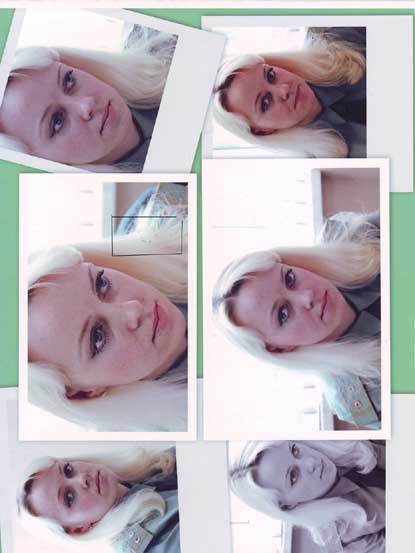

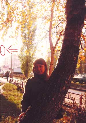

Пачкает бумагу с лицевой стороны, образцы ниже. Как решить???
Epson T50, Капсульная СНПЧ SuperPrint, Чернила InkTec E0010 (Dye)
P.S. Образец обведеный красным, фото 10х15, коллаж фото 15х21. Бумагу пробовал разную, не помогает!
Пачкает на 2-х принтерах.
Я в отчаянии...
Прикрепленное изображение: Image0006.jpg
  • Прикрепленное изображение: Scan10001_copy.jpeg.jpg

на коллаже пятно похоже как от ролика захвата бумаги (если у меня глаза не повылазили)))) - такое пятно на своем Т50 исправил врезанием кулера в крышку по центру на вытяжку

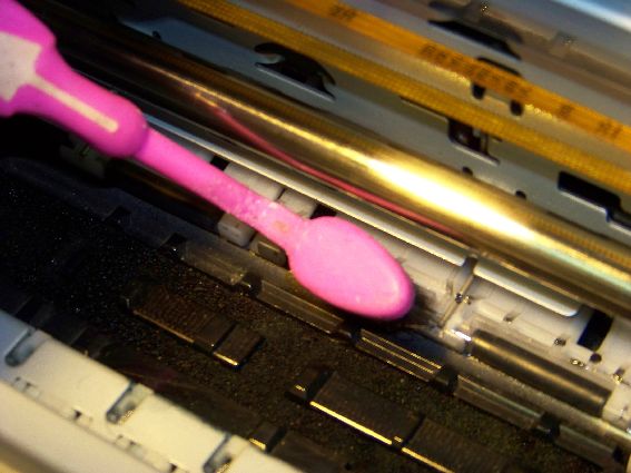

Берём зубную щётку-выгибаем ея над пламенем как нам надо (как удобно для "подлезть")...
Берём "мыльный раствор" и чистим...правда я потом ещё изопропилом прохожу щёткой-остатки влаги убрать.
  • Прикрепленное изображение: svecha.JPG
  • Прикрепленное изображение: roll.JPG
