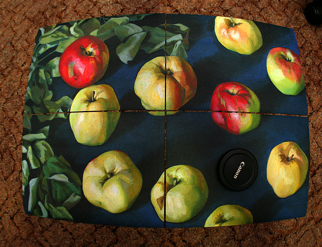

Упс!
Желаю всем успехов!
Фото на память: четыре -а-четыре. Сделал вчера, но нехотел показывать.
Для печати использовалась репродукция картины М. Салмова.
  • Прикрепленное изображение: xer.jpg
|    Сообщение #43 Отправлено 19 марта 2011 - 14:52   bobybob
Получилось ровно , здорово! Какие параметры печати и как запекалось в пресе? (время , положение плитки , использование коврика силиконового)Спасибо.
В пресе плитка лежала вниз эмалью? Я так печатаю . 6 минут без коврика.

Не плитка это...и не сублимция...Для примера Юрий выложил...что все так "тормозят" на форуме...
|    Сообщение #45 Отправлено 19 марта 2011 - 16:21   ЮХа
Действительно, это четыре фрагмента одной картинки, отпечатанные на простой оффисной бумаге водными чернилами.
