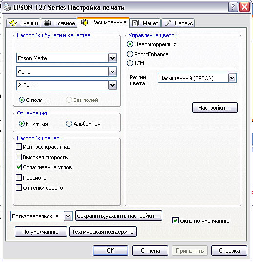

| Сообщение #25 Отправлено 13 марта 2011 - 20:55
Строго говоря, мы должны разбить одно изображение на несколько фрагментов, которые будут напечатаны на нескольких листах.
Поэтому, в "макет-многостраничность" Там указываем количество листов.
Если принтер исправен и бумага нормальна, то сложенные вместе листы не вызовут визуальных проблем с цветопередачей!

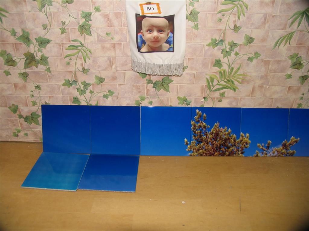

| Сообщение #36 Отправлено 14 марта 2011 - 20:12
bobybob (14th March 2011 - 08:43 PM) писал:
все трансферы напечатаны подряд и вот такая картина
Херовая картина. Ни о чём не говорящая, поскольку тупой "пыхой" снимать подобное всё равно, что пердеть в общественном транспорте.
Если реклама, типа, то прокатит.
| Сообщение #38 Отправлено 14 марта 2011 - 20:15
вспышка.
| Сообщение #39 Отправлено 14 марта 2011 - 20:17
Да нормально там всё с вашей плиткой и трансферами.
Печатайте далее.
