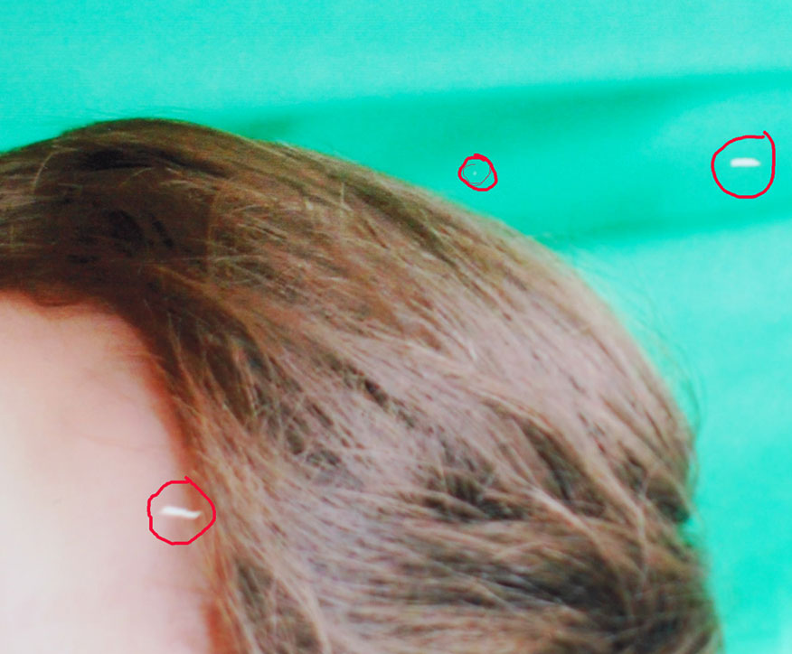

Имею Epson T50, СБПЧ на картриджах, чернила Intecвские. Два года отработал нормально, проблема возникла внезапно, как говорится "без объявления войны".Вчера быле еще все прекрасно. Суть проблемы: При печати абсолютно в разных местах появляются белые пятна от миллиметра до см (по 2-3 штуки на лист формат А4,А5. Бумага пробовалась разная и матовая, и глянец и суперглянец). Методом проб поняла, что принтер в этих местах как бы сцарапывает, сдирает слой с бумаги (оставались такие бумажные стружки) и получаются белые пятна. Тест дюз нормальный. В чем проблема?

Не откажите в любезности показать на этом образце направления подачи бумаги и движения ПГ. Имхо если повреждения в одних местах-искать нарост твердой грязи,если в разных местах-посторонний предмет катается в пространстве от зоны движения головки до выхода бумаги.

Это фото так и выкатилось на стол, ну и соответственно ПГ двигалась справа налево, горизонтально по этому образцу. А формат А5 это 148на210, почему он не дложен печатать на Т50?
И повреждения появляются не в одном месте, а хаотично. Что могло попасть куда-то не знаю, животных и маленьких детей нет, пули не свистят, мины не летают. :)

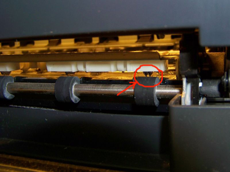

Не похоже на "царапание"...
А вот давеча действительно царапало...принесли 220-й...делает царапины-а дело оказалось в том...что на "звздочку" самую первую справа- намоталась длиииинная чёрная волосина (у обладательницы принтера на редкость здоровые , длинные и чёрные волосы) это так-к слову...
так вот-не крутилась "звёздочка", ну что-пришлось снимать её-удалять волос, на место ставить...вот такие дела. Думаю к Вашей проблеме это отношения не имеет...но решил пусть другие почитают-поелику тема озаглавлена "Epson T50 Царапает бумагу"
