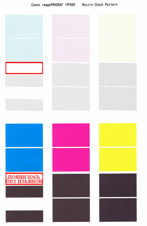

Здравствуйте. Принтер вчера еще печатал без проблем. сегодня утром уже требует новую бошку. Через Сервис пропустил тесты.Все в идеале и только Один из черных матовых (залиты пигментные через дырочкув картридже)печатает только ровно половину. В чем может быть причина ? скан теста прилагается
| Сообщение #193 Отправлено 05 августа 2015 - 18:11
ataman05, умер дешифратор .
Только новая ПГ .

combain, не факт. Может ресеттер по ней плачет?
Башке небось год исполнился недавно, а?
Печатали левачком или оригиналами?
| Сообщение #195 Отправлено 05 августа 2015 - 19:52
Обычно когда "ресеттер плачет" ПГ выдаёт идеальный тест дюз. А тут явный выход из строя ПГ.

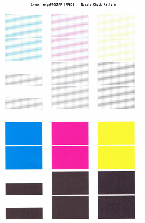

| Сообщение #200 Отправлено 06 августа 2015 - 09:53
localhost, 235 дней дней как работает.Как закончилирсь оригинальные картриджи, сделал дырки и начал заливать HI COLOR INK из маленьких баночек. За все время эксплуатации не было случая что забивалась хоть одна дюза. Проработал всего лишь два сезона печати. прошел 1111 кв.2. . Один раз Был момент что верхняя полоса пришла в порядок, а средняя также пустая. но следующий тест опять начал две полосы недопечатывать.. Всем порекомендовал эту модель. А в итоге сам попал. Головка 28 тыс. на авито есть кто за 20000 продает. Лучше может б/у найти подешевле и перенести головки.
