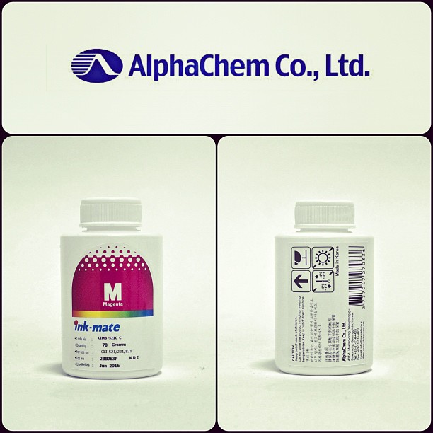

Так и должно быть.
Ink-Mate EIM290 никогда не встречал, чтобы пылил.
