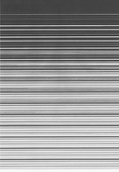

Поменял, прочистил, дал отстояться ночь, утром напечатал тест дюз, в порядке. потом, при печати изображения, начал пропадать и чёрный и синий..
Попробую сегодня отдельно красным и жёлтым напечатать, потом буду менять доноры на офис, похоже "голодает" не только чёрный, а все цвета.

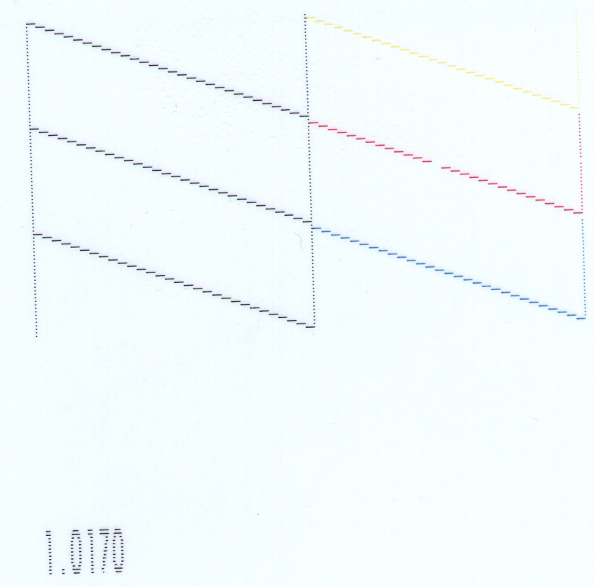

Ну вот, напечатал красным.. сначала всё в порядке, потом начал тоже пропадать.
Тест дюз после обильной печати красным:

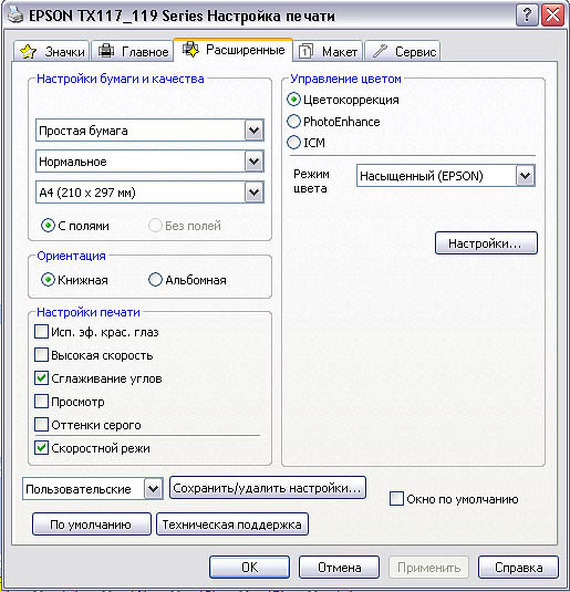

И, кстати, когда печатает в режиме "бумага эпсон", а не "простая бумага", то появление пропадания цвета замечается гораздо позже, и можно напечатать больше, но медленнее.

Сейчас попробовал напечатать каждого цвета в отдельности и много, все идеально, кроме чёрного..
а раньше чёрт знает что происходило.. не понял почему пропадали один за другим.
Начало как всегда хорошее, потом начинается..
Синяя капсула на чёрном выдаёт тот же рисунок. Что бы это значило.

если кому интересно.. Поставил на другой (T27) принтер это СНПЧ. Принтер, опять же, новый, чернила сублимационные. Так же пропадает постепенно чёрный, и другие цвета, когда печатаю в этом режиме. Думаю, что принтер просто не справляется, печатая в таком режиме.. Есть подозрение, что это зависит от текучести сублимационных чернил и с водными было бы всё в порядке. В капсулы то они проникают нормально, а вот дальше, уже в самой головке, возможно они заканчиваются быстрее, чем успевают снова заполниться. Кстати, в режиме фото бумаги, печатает вроде ничё так, но долго.. Но, думаю, что если бы объём печати был бы больше, то началось бы тоже самое..На каплю не грешу, потому что поднимал принтер довольно высоко, и единственный результат, это то, что пропадали цвета быстрее, чем обычно. Голодание со стороны СНПЧ тоже исключаю, потому что и доноры поднимал высоко. Валю, короче всё на "сублимационность" чернил. На этом форуме кроме меня, кто-нибудь сублимацией печатает?

Ну напечатайте, пожалуйста, пару тройку чёрных листов подряд в таком режиме как я указал, может у вас тоже полосить начнёт, очень прошу, ведь я принтер уж даже поменял, проблема та же. Ещё мне кажется, что новые СНПЧ от суперпринт комплектуются со шлейфом, который теперь стал ещё тоньше и Уже, чем были раньше.

Я уж 2 года печатаю сублимацией, с такой проблемой не сталкивался.. Промывал постоянно, но чтобы пропадало постепенно.. Печатал вообще, всё время в режиме фотобумаги, а тут решил попробовать в режиме бумаги 80гр. и вот, результат.. А хочется ещё и скорости добиться и размера капли побольше, чтобы не нагружать лишний раз головку (или это всё равно?)
