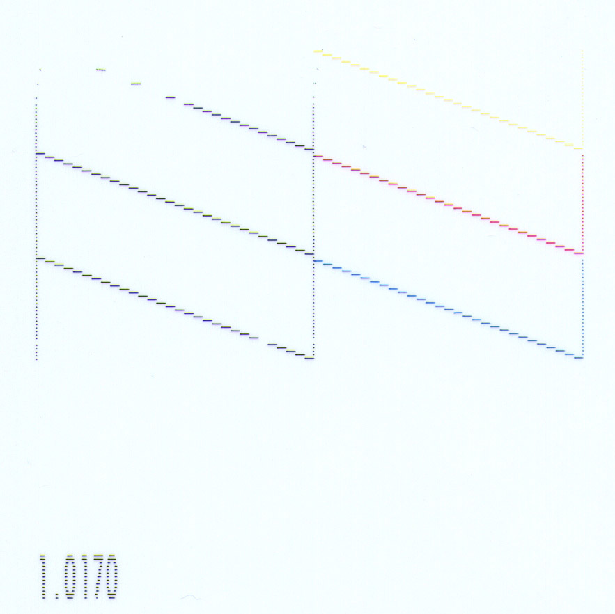

Первая проблема вот в чём: После первых 50см печати, пропадает постепенно чёрный цвет, выключаю, затем проходит 1-2 часа печатаю, чёрный появляется снова, опять пропадает через 30-50см печати..
После установки СНПЧ прошло уже 4 дня.

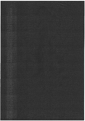

И вторая - это когда чёрный есть, печатает как на скане А4 при печати получается широкая светлая полоса в дальнем от парковки месте, может это брак принтера, кто-нибудь сталкивался с таким? Головка за лист не задевает, проверял.
Скажите, пожалуйста, в чём может быть ещё проблема, не могут ли эти две вещи быть связаны между собой?
Tx119 черный начинает нормально но пропадает чернила сублимационные, доноры менял

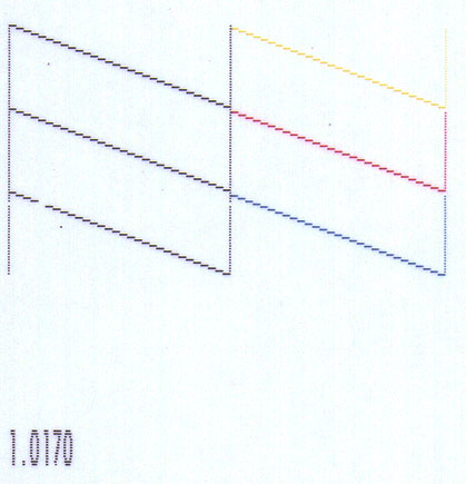

Направление листа :где белая полоса на скане 01, там дальнее место от капы принтера. Вот как выглядит скан, так в принтер бумагу помещаю.
И ещё момент, когда всё в порядке, когда есть чёрный, печатает как на скане 1 с самого начала листа.

Pitlord (25th February 2011 - 03:35 AM) писал:
| Сообщение #8 Отправлено 25 февраля 2011 - 21:51
скан 01, он же "1" это тот, что слева, а тест дюз - это справа

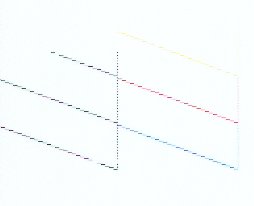

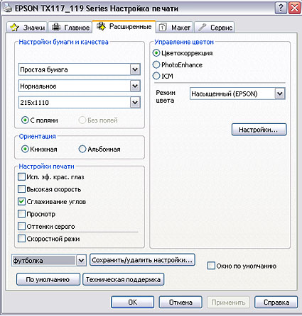

Вот сегодня начал печатать. 3 фото 20х30 напечатал нормально, потом опять начал постепенно, именно постепенно пропадать чёрный и уже на 5той фотке пошли полоски всё шире и шире.
Проблема, похоже, только в чёрном цвете. Выкладываю опять скан дюз и режим печати Доноры ещё на пол сантиметра поднял.
скан дюз ещё раз
скан дюз ещё раз

И потихоньку, минут через 20 начинает возвращаться в норму по одной дюзе..

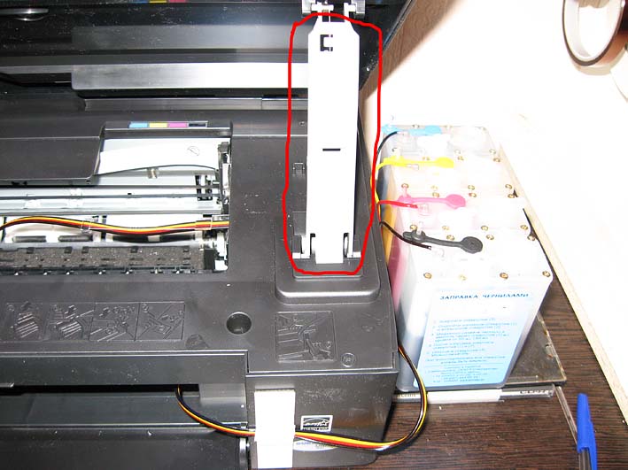

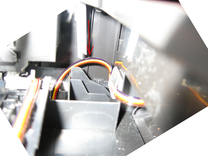

Проверял как проложен шлейф в пятый раз, чуть ослабил в местах, где можно было.. начал закрывать крышку сканера, и опа!, что-то мешается.. Смотрю - это планка (держатель скана) упирается в шлейф. Печатал я все время с закрытой крышкой. Может она и упиралась всё время в чёрный и перегибала его.. Сканер тяжёлый..
Может сейчас будет всё в порядке?.. попробую отпечатать метр чёрного листа с открытой крышкой сканера. Отпишусь.
ещё фотка планки, упирающейся в шлейф
нет, это не планка от сканера виновата, пропадает как раньше
