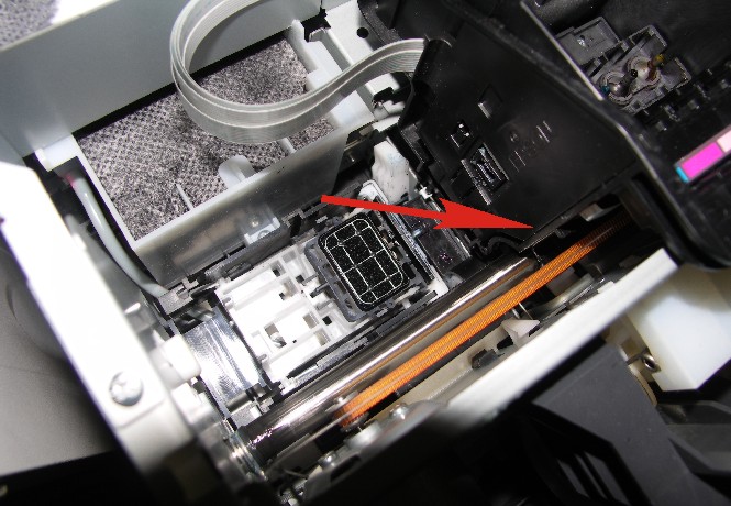

Ну вот, мои предположения оказались верными. Каретка подняться не может, на третьем ракурсе видно что шестеренка "не шивелится". Вначале вопрос, точно никто не снимал этот механизм ? Посмотрите с обратной стороны все ли шестеренки крутят "друг друга" (с обратной стороны вот того, что на третьем ракурсе у Вас, белая эта коробулька, она прячет механизм из шестеренок).
Даю видео как должно быть (указано стрелкой какая шестеренка должна крутиться).

Снемите еще раз видео точь в точь!!!! в таком же ракурсе как и у меня. С такого же угла и чтобы так же все в кадр входило. Нужно посмотреть как шестеренки у Вас работают, но на тех ракурсах что у Вас их не видно. На том который я показал видны они.
В общем такое дело, выглядел я. Каретка у Вас так и не нажимает на ту пимпочку про которую Вам выше говорили. И поэтому шестеренка не углубляется и не цепляет другие шестеренки.
Посмотрите на каретке сбоку где шлейф проходит (когда Вы снимали ПГ то там пластмаску такую убирали) а все ли так вставили, ничего там не торчит? Может в этом дело, каретка по этому не может плотно прижаться к той пимпочке, потому что какая часть это пластмасы упирается в стенку ?
