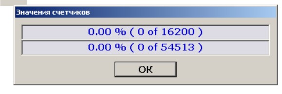

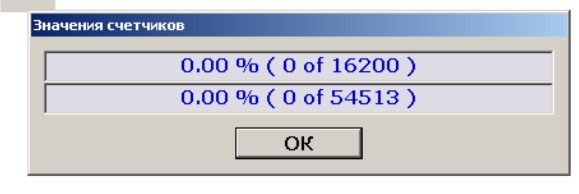

Памперс сбросили Вашей прогой.

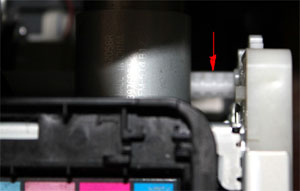

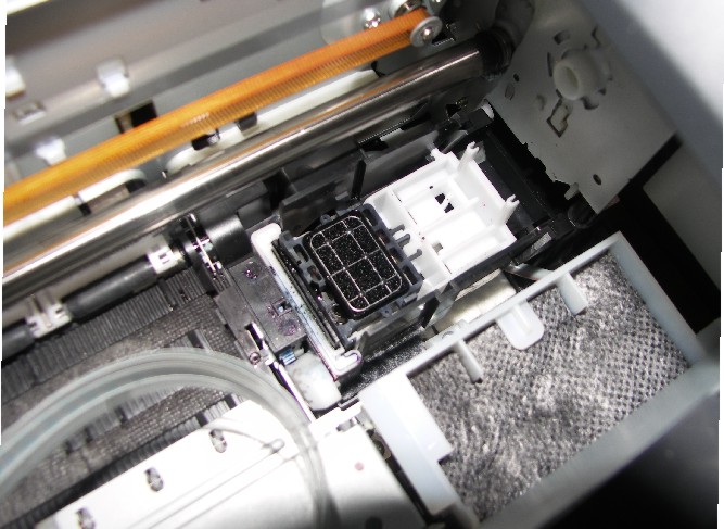

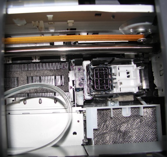

Ещё снял место на котором каретка топчется:
Я в смысле того, что вроде нет ничего, что может мешать, а может что-нибудь надо промыть или прочистить?
Вот ещё другой ракурс:

А Ленту линейного энкодера правильно поставили? Замок на месте? Проверьте

У Вас каретка "поднятся" не может.
И еще... не самым лучшим способом у Вас шлейф проложен.

"В общем вналае вопросы, что разберали ? Какие детали снимали ?" - снимал боковые фальш панели, крышку корпуса, пластиковые панельки на каретке, которые держат шлейфы, вытянул шлейф который подходит к блоку с контактами для картриджей, снял блок с контактами, снял печатающую головку, вытянул из ней шлейфы, потом произвели промывку ПГ и сборку.
С левой стороны принтера есть шестерёнки, одна из них с прозрачным диском за которым следит датчик, а другая такого же размера как и первая, но без датчика. Вот ту которая без датчика, я провернул рукой на несколько градусов 5-10, может в этом причина?

Может.
| Сообщение #19 Отправлено 22 февраля 2011 - 18:49
"Вот те что я показал их Вы снимали ?" посмотрел внимательно на фотографии, нет этих деталей я не снимал.
Вспомнил, что когда нужно было отшёлкнуть блок с контактами для картриджей, очень мешалась лента энкодера, мне пришлось её отодвигать.
как убедиться, что в этом причина и как её исправить?
