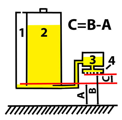

|    Сообщение #26 Отправлено 22 февраля 2011 - 18:23   aaaa
Теперь у вас получается так: пока отсек с воздухом находится в чернилах, у Вас сосуд Мариотта. А потом он превращается в простую банку. У меня принтер почти такой же, как у Вас. От стола до края ВО (A) у меня 50 мм. И все прекрасно работает второй год.
  • Прикрепленное изображение: MARIOT_2.jpg
|    Сообщение #27 Отправлено 22 февраля 2011 - 18:31   Wrangler
то есть надо чтобы отсек с воздухом находился всегда в чернилах, так?
|    Сообщение #28 Отправлено 22 февраля 2011 - 18:33   koka
Так.
|    Сообщение #29 Отправлено 22 февраля 2011 - 18:38   aaaa
Да, раз такое фуфло Вам продали... :unsure:
Только чернила снаружи, внутри должен быть воздух. И имеет значение высота установки донора.
|    Сообщение #30 Отправлено 24 февраля 2011 - 18:27   Wrangler
Спасибо, проблема решена доливом чернил, странночто раньше он печатал и при более низком уровне чернил и стоял на том же месте.
