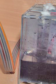

ИМеется принтер IP 4700, установлена СНПЧ, при печати фотки пропал красный цвет (magenta) при детальном рассмотрении выяснилось что трубка ведущая от СНПЧ к голове завоздушена, сделал несколько раз прочистку уровень краски чуть чуть поднимается на время прочистки потом опускается. Промывал голову жидкостью ММ, проходит хорошо, проблема не ушла. Есть подозрение на разгерметизацию системы, наверно где то воздух подсасывает. вопрос что делать и как исправить?

| Сообщение #10 Отправлено 17 февраля 2011 - 20:29
Разгерметизирована система по мадженте. На фото видно, что шлейф пустой. От принтера к донорам топайте.
