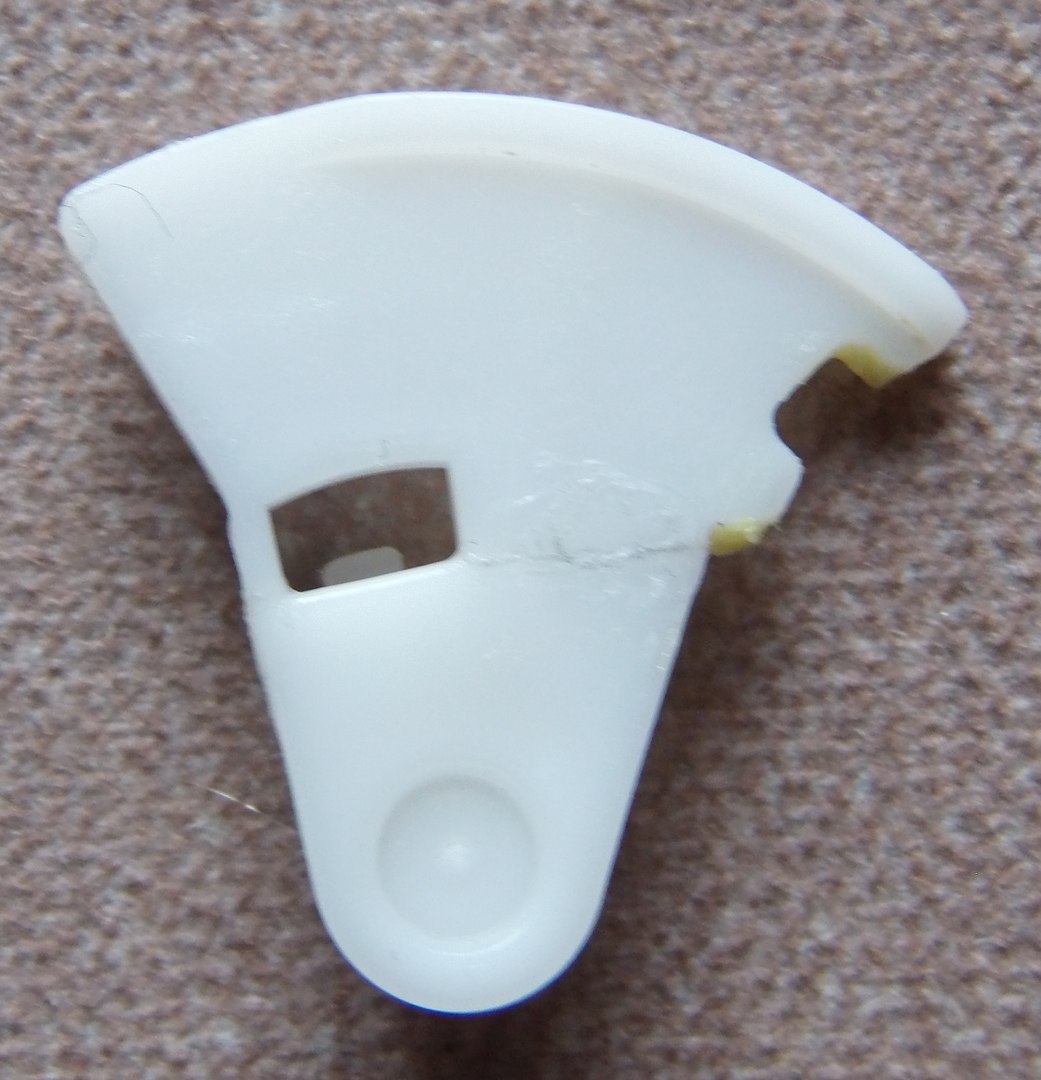

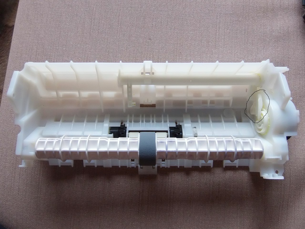

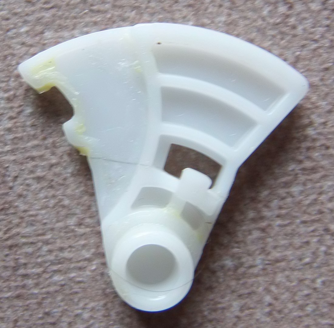

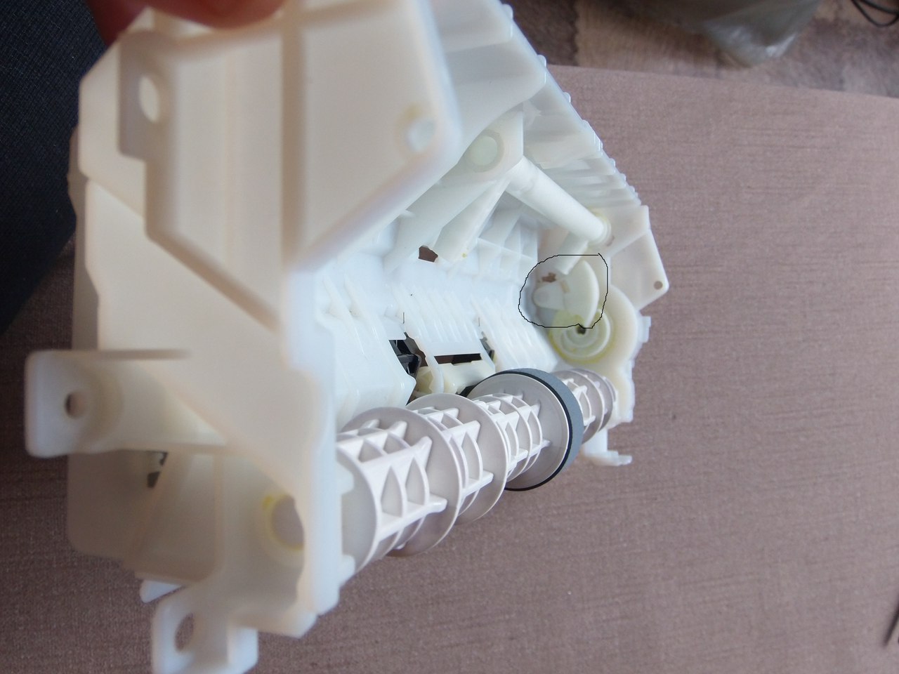

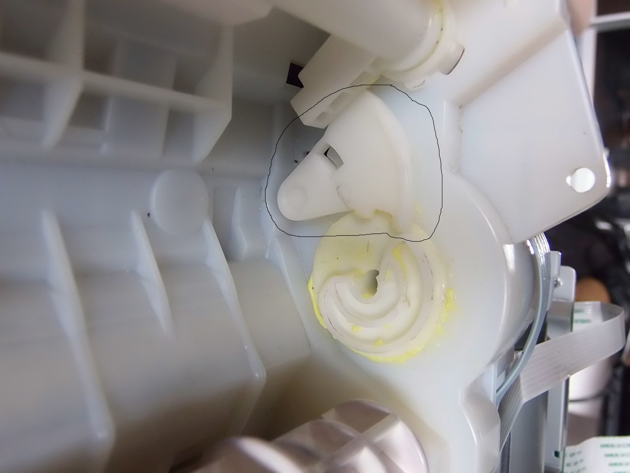

Стоял у меня принтер Pixma MP550 года 3. Решил его попробовать. Купил перезаправляемые картриджи, залил, поставил. Печатает то в красных то в зелёных тонах. Решил прочистить головку. Не помогло.
По этому решил её достать и жёстко промыть. )))) но проблема не в этом.
Начал разбирать принтер (был опыт по доставанию головок у Епсенов). ну и тут решил его разобрать чуть ли не полностью (только потом понял что этого не нужно было делать).
Так вот разобрал, головку достал, промыл. Собрал всё обратно. И тут началось: Перестал крутиться вообще ролик захвата, а после этого выдаёт что нет бумаги.
Разобрал, вынул блок захвата и обнаружил там сломанную пополам одну детальку. Склеил её вроде держит. Поставил на место, а Ролик захвата всё равно не крутится. в чём беда? может какая то ещё деталь улетела куда нибудь?
