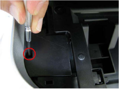

...последовательность разборки...

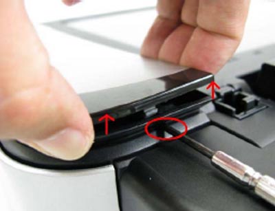

Сначала снимается крышка за дисплеем - сзади утопить защёлку и тянуть за заднюю часть вперёд - вверх:

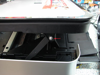

Прикрепленное изображение: 540_1.jpg
- снимается пластмассовая накладка, которая находится под крышкой ( 4 самореза ):

- откручивается два самореза, которые держат сзади правую ( если смотреть спереди ) боковую крышку и снимается правая боковина ( две защёлки снизу, со стороны дна МФУ ).

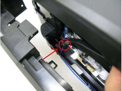

- откручиваюся два самореза, которые держат сзади левую крышку. У левой крышки кроме нижних защёлок есть ещё и защёлка сверху ( на неё нажать и отвести верхнюю часть боковины влево ):
Прикрепленное изображение: 540_3.jpg
- при снятии боковины аккуратнее с осью рычага сканера ( и вообще, сканер при разборке лучше поднять и подложить под него что-нибудь, чтобы он не упал, когда опора выйдет из посадочного места ):

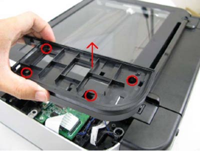

...или другой вариант - оставить нижнюю часть опоры в левой боковине и открутить винт, который держит верхнюю часть опоры:
Прикрепленное изображение: 540_5.jpg

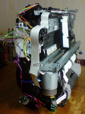

У меня готов отчёт о проделанной работе. Вчера, благодаря Вашим консультациям, аппарат был успешно разобран и доведён вот до такой стадии-))
Прикрепленное изображение: 1.jpg

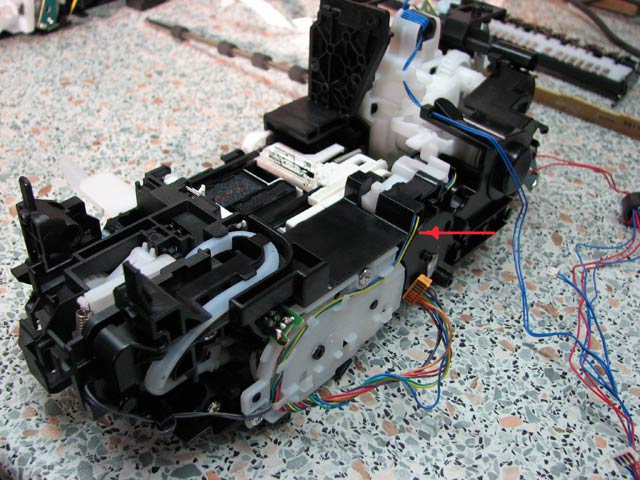

Собственно, при ошибке 6A80 в первую очередь нужно проверить датчик, расположенный за парковочным узлом. У меня нет фото этого датчика именно MP540 - на этом фото узел прочистки аналогичной конструкции и стрелкой я указал провода, которые идут на искомый датчик.
Прикрепленное изображение: 4600_Purge.jpg
...если будете и дальше пытаться ремонтировать самостоятельно - чтобы добраться до датчика, придётся снимать узел с аппарата, и половинить его - геморрой ещё тот... ...особенно при сборке...

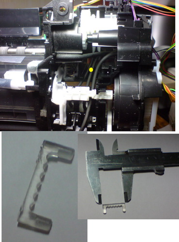

Сегодня, с вашего позволения только один вопрос. Что за фиговина пластмассовая? Лежала на трубках, и на месте выделенном жёлтым кружком. На рычаг участвущий в кинематике не похож, скорее как скоба какая-то прижимная. Выступы конусные. Может вспомните?
А сама механика производит впечатление полной исправности. Кручу шестеренку приводного вала двигателя, вроде все вращается без особых усилий.Хотя, шут его знает как правильно и главное что должно двигаться и вращаться. Буду дальше разбираться и разбирать, а пока только этот вопрос про этот П-образный элемент.
Нет не всё. С капы уходят четыре трубки. Две на помпу, две (поменьше) вверх на коромысла, опирающиеся на кулачки. Если можно, поясните, что за "зверь"?

|    Сообщение #14 Отправлено 12 февраля 2011 - 12:32   КАТ
hovz, перерыл имеющиеся у меня фото узлов прочистки аналогичной конструкции - нигде похожей детали не увидел... ...на память тоже не помню, чтобы в этом узле была какая-нибудь похожая скоба из прозрачного пластика. Но судя по форме и расположению - это может быть и какое-нибудь новшество от Canon, предназначенное для удерживания трубок узла в определённом положении, хотя, я в этом очень сомневаюсь... ...я бы эту скобу из аппарата убрал бы - мне почему-то кажется, что это какая-то деталь от СНПЧ, для крепления шлейфов, которая провалилась в механику узла... ...попробуйте собрать аппарат без скобы и запустить - может она и была причиной клина механики.
...а про "что за зверь" - не понял, что именно интересует - если про тонкие трубки, так это трубки воздушных клапанов, которые открываются/закрываются ( механически, во время проворачивания механизма узла ), разгерметизируя каналы прочистки в процессе цикла прочистки, чтобы помпа не выкачивала чернила одновременно изо всех чернильниц ( если есть необходимость прочистить только часть цветов ) или когда в процессе прочистки заложено не выкачивать чернила из чернильниц, а прочистить сами каналы помпы...
|    Сообщение #15 Отправлено 12 февраля 2011 - 23:23   hovz
Спасибо КАТ, все понял. Не помню кто сказал:" Самый слабый раздел медицины и автосервиса- диагностика, самый продвинутый,- патологоанатомия!" Что-то мне пдсказывает, что без вскрытия не обойтись. Надеюсь завтра на это появится время. Но прежде, правильно ли я понимаю, что алгоритм работы аппарата прописан так, что мне собирая его не надо заботиться о правильном, взаимном расположении деталей всех механизмов. Другими словами, если всё исправно, то как собрал, так собрал. Он сам обойдёт цикл и найдёт себя? Спрашиваю потому, что есть сомнения. Когда вращаю шестерню движка механизма прочистки, часть кинематики вращается, но ракель и капа на месте!!!!!! Это просто потому, что не подлючена плата управления и нет каких-то команд, или всеже в механике БЯКА? ...... а про детальку (скобу) я уверен, что это не из СНПЧ. Я ставил их сам на ОБА аппарата, и исключаю то, что в обоих ничего не заметил.
Я скорее допущу, что это производитель МФУ(Вьетнам) т.е. сборщик уснул за конвеером, и что-то уронил не заметив куда упало!!! Вот такой опыт, на примере других устройств у меня имеется.
Не важно, в любом случае хочется разобраться, а Вам спасибо, что сопровождаете!!!
P.S. Я уже и дочь подверг "пыткам". Уверяет, что понятия не имеет что это за деталь???
|    Сообщение #16 Отправлено 13 февраля 2011 - 00:53   barabasovich
Просмотр сообщенияhovz (12th February 2011 - 11:23 PM) писал:
По внешнему виду очень напоминает какой нибудь световод для смд-шных светодиодов, может откуда нибудь из верхней крышки вывалился?
|    Сообщение #17 Отправлено 13 февраля 2011 - 14:46   КАТ
Просмотр сообщенияhovz (13th February 2011 - 12:23 AM) писал:
- да. Именно так.
- Смотря за какую шестерню вращаете и в каком направлении. Обычно механизи узла проворачивают за шестерню, на которую наклеен дисковый энкодер ( находится в задней части узла, ближе к задней стенке аппарата ) - в этом случае вращается та часть механизма, которая в данный момент находится в зацеплении ( если механизм находится в штатном положении ) - если смотреть на аппарат с правой стороны - вращение этой шестерни по часовой стрелке приводит в действие помпу, против часовой - капы и ракель, а если ещё и каретку сдвинуть вправо до упора в станину, и покрутить ту же шестерню с диском - увидите, как происходит переключение узлов механики... ...кроме того, полностью работу механики узла руками имитировать не удастся - только частично.
...и всё-таки я склоняюсь к тому, что эта прозрачная скоба к узлу прочистки не имеет никакого отношения, она просто откуда-то упала и провалилась в механизм узла...

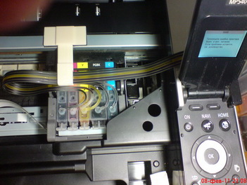

Всё уважаемый КАТ. Вы отремонтировали очередной аппарат Сanon МП540, а я, каюсь, облажался! Не находя, куда можно «приладить» эту скобу, я внял Вашему совету и решил собрать всё и посмотреть что будет. Правда перед этим я по вашему описанию работы механики, покрутил все же за шестерню приводного вала в одну и другую сторону, и убедился, что и ракель уходит, и капа поднимается, и вообще все вроде работает как надо. Собрал, включил, получил ошибку 6502, но с этим уже был знаком ранее здесь на форуме (убрал настольную лампу) и ещё немножко меня помучив, принтер начал работать. И, не поверите, только после этого мозг включился. Я увидел место, где эта скоба прижимала трубки СНПЧ. Вот и вся моя уверенность! А поскольку в каждом вашем посте внизу я читаю о вашем отношении к устройству СНПЧ,- посыпаю голову пеплом, и прошу прощения за отнятое время!
Теперь для тех, кто читал эту тему, особенно у кого на 540-м стоит СНПЧ, или кто собирается ставить.
В инструкции по монтажу этого устройства нет ни слова о том, что при закрытой крышке (опущенном сканере), шлейфу выведенному справа, и прижатому этой крышкой, просто некуда деваться при движении каретки в крайнее правое положение, как только выворачивать скобу, придерживающую трубки на чернильницах.
На своем аппарате, я всегда печатаю с поднятой крышкой. Дочка на своем, забывала. Вот и получился результат!
КАТ, вам ещё раз огромное спасибо, но это ещё не всё! Я решил распечатать тест с той проги, что вы рекомендовали для сброса памперса. Поскольку получив ошибку 6А80, я вначале решил, что дело в нем я скачал Service Tool для 540-го. У меня: окно активно, порт прописан, а при нажатии на Тест Принт, пишет …ошибка ..код 006. И в другом аппарате тоже самое. В чем мой косяк?
И следом ещё вопрос. После монтажа СНПЧ на обоих МФУ сразу не видит одну, или несколько чернильниц. Перещёлкнешь чернилку, станет эту видеть, с другой такая же лажа? Выключишь, включишь, что-то бессистемно изменится и продолжается. Потом, вдруг нормально оттестируется и работает без сбоев до следующей выемки какой-то чернильницы. Вот и сегодня эта процедура меня помучила. Понятно, что-то в мозге. Только моём или МФУшном? :unsure:
|    Сообщение #19 Отправлено 14 февраля 2011 - 10:39   КАТ
Просмотр сообщенияhovz (14th February 2011 - 01:11 AM) писал:
...я читаю о вашем отношении к устройству СНПЧ
:)... ...дело в том, что когда СНПЧ использует технически грамотный пользователь, который имеет представление и о принципе работы своего принтера и о том, как работает система, который может самостоятельно обслужить свой аппарат и настроить правильную работу системы - у таких людей СНПЧ работает без проблем и приносит прибыль ( ...даже если такие люди не зарабатывают на фотопечати, то очень изрядно экономят на расходниках, что тоже можно считать прибылью...). Но 99% пользователей СНПЧ не понимают, что это такое и как им пользоваться - для них СНПЧ это просто набор коробочек с залитыми вовнутрь чернилами и шлангами подсоединённых к "чёрному ящику" - принтеру... ...вообще-то в подписи моё отношение не к СНПЧ, а к бестолковым пользователям, которым противопоказано пользоваться системами сложнее столовой ложки ;)...
...при закрытой крышке (опущенном сканере), шлейфу выведенному справа, и прижатому этой крышкой, просто некуда деваться при движении каретки в крайнее правое положение, как только выворачивать скобу, придерживающую трубки на чернильницах.
- а вот тут вы можете "отплатить" за оказанную вам помошь ;) - хотя бы выложить фото проблеммного места и высказать свои мысли по поводу того, как эту проблему можно попытаться обойти - вариант использования аппарата с открытой крышкой - не самый лучший, честно говоря... ...на МФУ Canon сканер достаточно слабенький и если он стоит наперекос ( при открытой крышке ), то очень быстро может начать чудить и в конце концов выйдет из строя... ...по крайней мере из собственного опыта использования этой модели, посоветуйте другим пользователям, как в принципе можно решить эту проблему - либо часть корпуса выпилить, либо шлейф проложить по другому, или ещё что - вам по месту виднее...
- ну, наверное косяк в не очень внимательном прочтении той темы, в которой выложена прога - там в Post #3, в последнем абзаце есть ссылка на страницу, где перечислены коды ошибок этой программы и объяснение, что эти коды означают. В вашем случае - ошибка 006 - означает, что аппарат не вошел в сервисный режим ( ...естественно, пока у аппарата ошибка - он в сервисный режим и не войдёт ( насчёт второго аппарата - не могу сказать - возможно вы ошиблись с комбинацией кнопок при входе в сервисный режим ), исключение - ошибка 5B00 - "памперс" ) и следовательно программа с ним работать не может ( программа работает с аппаратами только в сервисном режиме, в обычном режиме работать не будет и выдаст ошибку 006 ).
- обычно такое поведение говорит либо о криво поставленных на чернильницы, чипов, либо о плохом контакте на чипы. Если вы используете родные чернильницы, и чипы не них не меняли - проверьте прокладку шлейфа СНПЧ - возможно он натягивается и перекашивает чернильницы, из-за чего они теряют контакт. Самый простой вариант - отключить от чернильниц шлейф системы, переустановить чернильницы ( чтобы они встали ровно ) и немного попечатать - проблем не будет - значит шлейф виноват.
