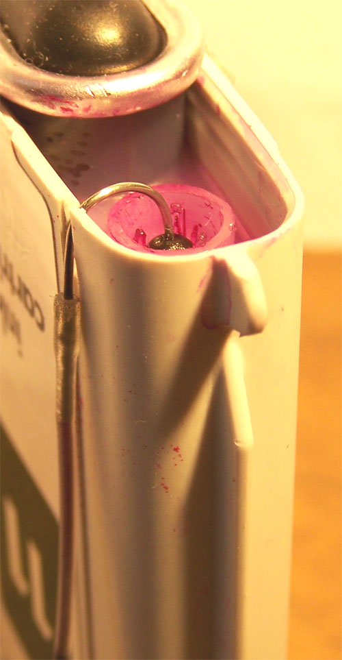

Nikolai67 (6th February 2011 - 08:30 PM) писал:
А, Вы греете пока трубка не начнёт плавиться?
...не понял Вашего сарказма.
У меня на выходе фена температура 200град. Кейлар начинает усаживаться при температуре 130-150град. Разрушение материала происходит при температуре 600град. (справочная величина).
