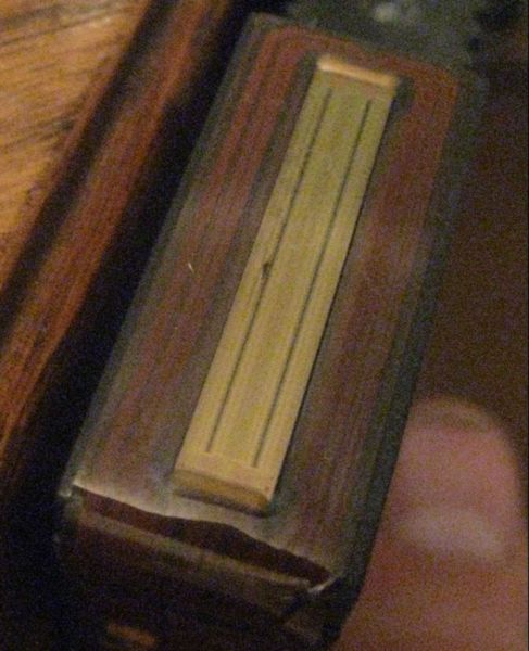

и вообще,что теперь делать?заказывать и ждать чернила,сделать лонг принт,а потом выяснить что ПГ дохлая не хочется(( как её проверить??? Хочу что б он работал! Есть фото с замеченным косяком на голдове

plymba (3rd February 2011 - 06:14 AM) писал:
Этот "косяк" - прогоревшие дюзы. ЗРЯ вы печатали "всякую хрень" с пустыми картриджами и неизвестным уровнем чернил в голове. С заполненными чернилами печатать будет(тока мешки надо сдуть).

По поводу косяка. Он вроде бы в стороне,а не на самой полосе с дюзами. а когда разбирал голову в ней было достаточно много чернил.(седня разобрал картриджи-они оказались пустыми. так что на тестовой странице он мне враньё выдал)

По поводу "косяка" - если мне глаза не рвут - он какраз на линиии ввода чернил. Хотя фото плохого качества - мона увидеть проблемный участок получше?

вот как ни старался,получилась такая фота(( сделаю ещё одну,попробую...
а так на мой не опытный взгляд,это механическое повреждение. но точно не на дюзах.просто очень близко.

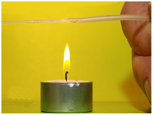

Появилась проблемуська(( термоусадочные трубки прилипают к медной проволоке так,что её не вытащить. проволоку смачивал,в трубку засовывал,нагревал,ждал...и всё. 2 трубки уже в мусорке. что не так делаю?

plymba (6th February 2011 - 06:39 PM) писал:
Откуда у вас такой "ненормальний" способ усадки термокембрика?
Проволока совсем не нужна. Только надо слегка поднатягивать термокембрик (сразу после усадки), пока он не остинет. Если будете тянуть чуть сильнее, то из 1 метра "сырого" получится около 1,5 м "готового", но тоньше, чем в 2 раза. И не забудьте прокручивать вокруг продольной оси. Можно и над газовой плитой, только надо правильно подобрать температуру, точнее, расстояние до источника тепла и время прогрева.

| Сообщение #18 Отправлено 06 февраля 2011 - 18:29
..способ нормальный, я этим способом пользуюсь уже сто лет. После усадки на ровной проволоке, трубка получается ровненькая с равномерными толстыми стенками.
Степень усадки д. б. сто процентная. Так скажем если трубка с внутренним диаметром 2.4мм, то она усадится до 1.2мм. Если взять проволоку 1.0мм , то после усадки будет незначительный запас, позволяющий стянуть трубку с медной оправки. Перед усадкой проволоку ровняем вытягиванием, зачищаем мелкой наждачной бумагой, протираем, смачиваем водой или даже машинным маслом (но с последующей промывкой), а затем равномерным движением вперёд-назад вдоль трубки прогреваем высоко температурным феном. Если после остывания трубку не удаётся снять, то проволоку растягиваем. При растягивании проволока уменьшится в диаметре. Для начала не увлекайтесь длинными трубками, для LongPrint Вашего принтера хватит трубок 0.5м.
З.ы. Последнее время трубку я усаживаю на стальной струне диаметром 1мм. Результат прекрасный.
| Сообщение #19 Отправлено 06 февраля 2011 - 18:44
я усаживал на проволоку диаметром 1,2 мм. трубки длиной 1м. но правда обычным феном))

| Сообщение #20 Отправлено 06 февраля 2011 - 18:59
На трубке-термоусадке написано, при какой температуре она садится и до какого диаметра. Меньше указанного диаметра она не сядет, -проволока лишнее, не нужна она.
