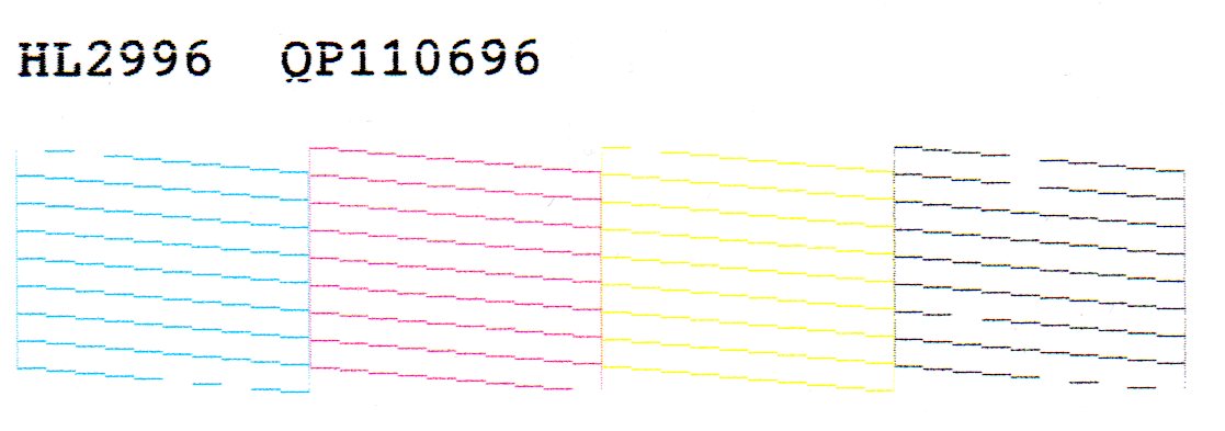

Проблема в следующем. Год уже пользуюсь принтером Epson TX410 с пигментными чернилами InkTec E0011. Все было хорошо, печать фото, текста, все устраивало до последнего месяца работы. Месяц назад примерно был распечатан большой объем текста (черным). после чего черный начал полосить. бывало такое иногда и как обычно остановил печать, прочистил, и оставил его на день. Но как обычно не получилось :( его не попустило и черный выпадал во время печати почти сразу. Причем цвет не весь выпадал, а пол верхнего ряда дюз. после этого всё что не побывал ничего не помогло. Была возможность заменил шлейф (старый в одном месте заломился и на всякий случай поменял). Вместо дна емкости, делал забор чернил с середины. прочистки, печатающей головки приводят вообще к странному эффекту. после чистки выпадает больше дюз чем было до прочистки. На данный момент ситуация такая. выпадают иногда разные цвета. после того как принтер постоит немного проверка дюз может показать отсутствие пары дюз разных цветов. при печати начинает нормально но через пару тройку страниц начинаются проблемы. вот для примера скан, 4-го листа печати. обратите внимание на Статья 4, пункт 2. Сразу после этого делаю проверку дюз вот результат. Прочистка печатающей головки, и после этого проверка дюз Стало только хуже! Люди, посоветуйте. что проверить в чем может быть проблема.

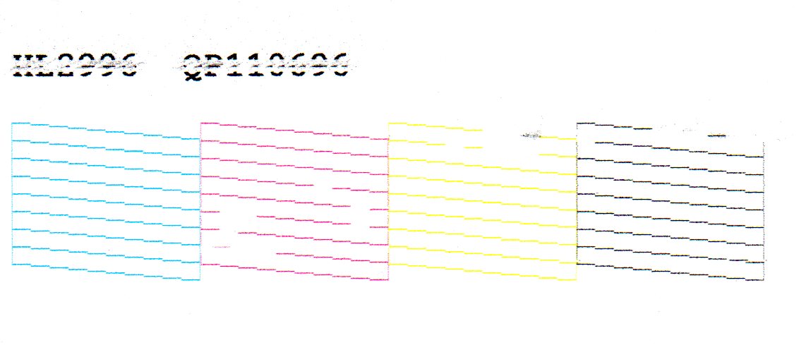

Спасибо, подбодрили. вот я сделал только что тест дюз после дневного простоя (со вчерашнего вечера). Проблема всё та же: отсутствие половины верхнего ряда дюз. и почему то черный на желтой дюзе, хотя переливать сейчас не должно, уровень чернила в доноре на 2 см ниже уровня ПГ.

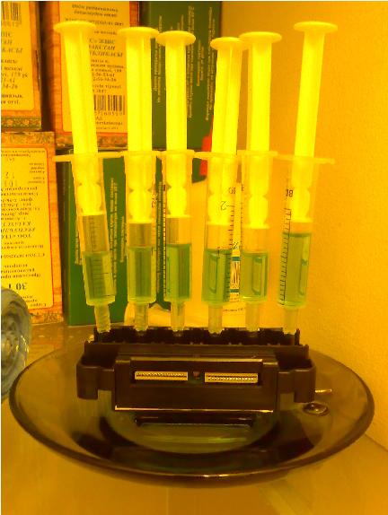

нет, сними ПГ, поставь в блюдце, налей в него СММ, на штуцера ч-з кембрики от капельницы одень шприцы. набераеш в шприс 2 куба воздуха и 1 куб СММ, одеваеш все это дело на штуцера и очень медленно поднимаеш поршень вверх, 0.5 куба будет достаточно, оставляеш часа на 2-3. Потом опять, снова, снова и снова. набрался шприц? Вылей все в унитаз и далее.... для улучшения промывания поставь блюдще на батарею... только в блюдце СММ подливать не забывай...

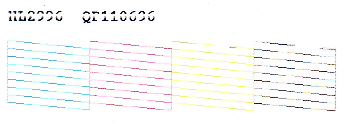

| Сообщение #19 Отправлено 20 марта 2011 - 14:48
DrFreeman (20th March 2011 - 02:35 PM) писал:
проделал вышеописанную процедуру
повторяйте еще раз, и еще раз!!!
Хуже не будет. Я один принтер 3 недели мучил пока не добился 100% работы!

А есть возможность это как-то определить, проверить. в свое время при выборе чем печатать, почитал Ваш форум. и из прочитанного сделал вывод что inktec делает неплохой пигмент. И он доступен в продаже. покупал у официального дилера. чернилам примерно уже пол года. а то попробую еще раз другой.
