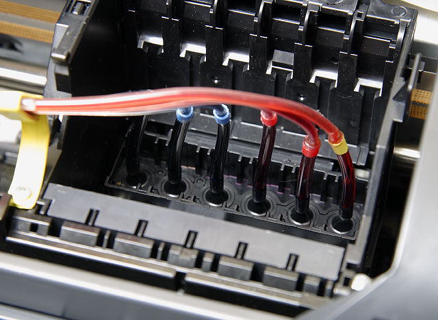

Заявляю: был опыт соединения доноров с чернилозаборными иглами напрямую. Всё нормально работало. Отказался от схемы по причине того, что захотел установить фильтры непосредственно перед иглами. Пять лет назад чернила были чуть иными, чем сегодня и выпадали в осадок.
Действительно, где-то на форуме есть сообщение. Искать не хочется. Собственно, вот снимок 2006 года.
Возможно, надо еще раз попробовать, но не сегодня. :)
