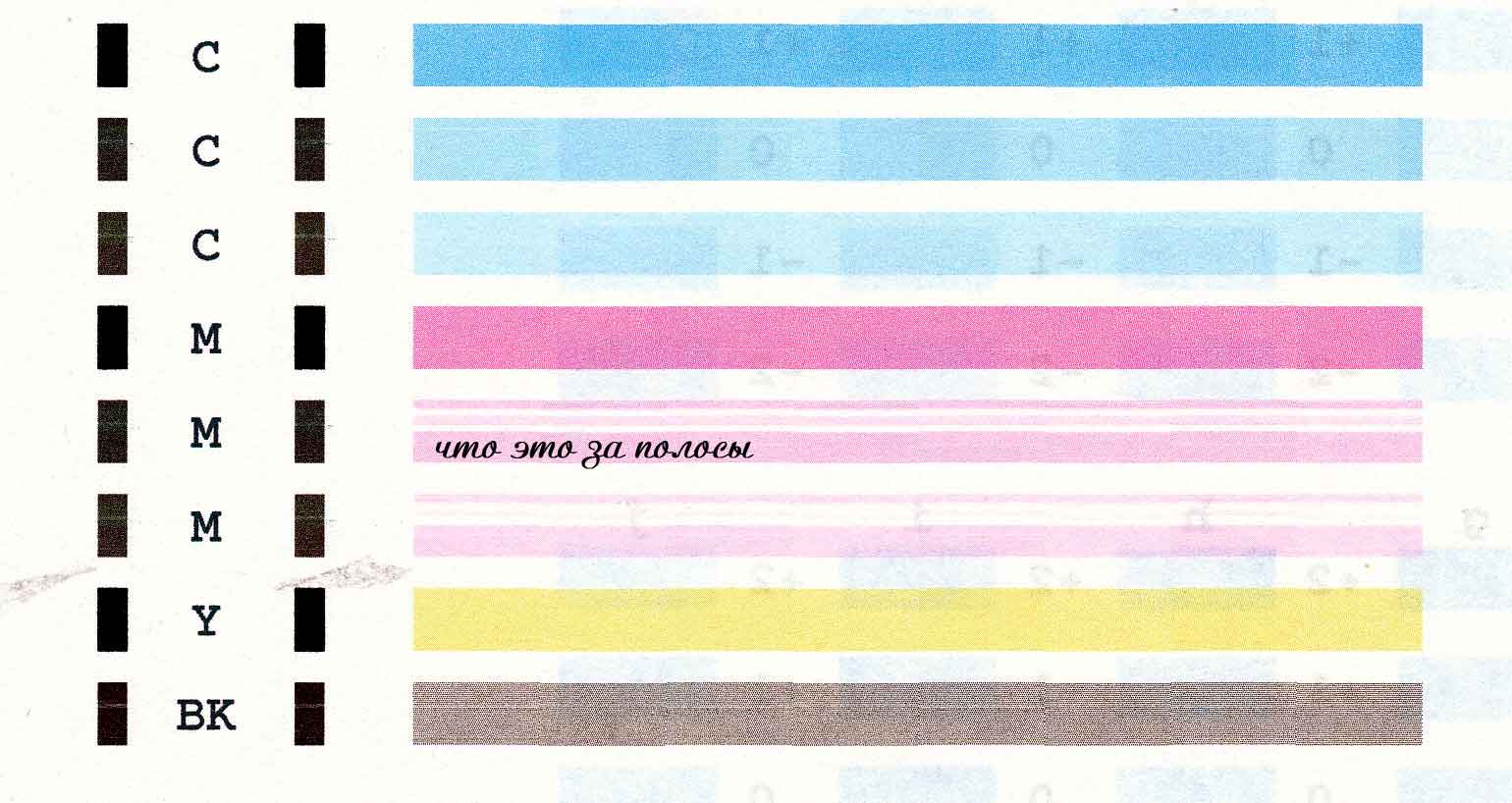

перечитал многое на форуме нужен совет. довёл три принтера первый MP 610 чернила inkjet второй ip 3600 чернила inktek и третий ip 3600 чернила inktek
причём третий напечатал листов 300 А4 фоток. всё было отлично и резко перестал пропечатывать лайт розовый. головку мыл разными житкостями от ММ до антинакипи для стиральных машин (естественно и покупными прмывками)причём антинакипь заливал в картридж и печатал с заливкой 100% розового. понял что голвку этим способом не убить и не востановить. может причина в чём то другом???Прикрепленное изображение: polosa.jpg

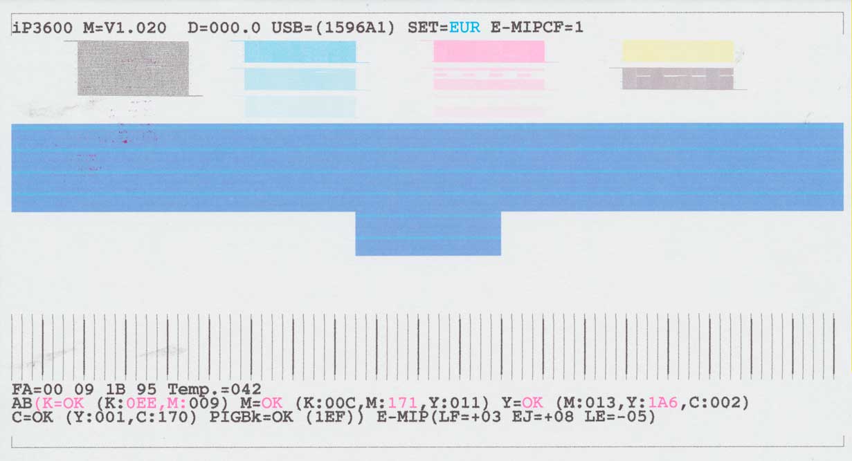

на всякий случай из сервисного режима тест сделал. может что прояснится хотелось бы востановить принтер. форум буду читать. приобрёл епсон 1410 для крупных фото, т27 для сублимации (чернила инксистем) планирую взять Т50 для печати мелких фото до А4 по 100-200 шт в неделю взамен 3600 Прикрепленное изображение: polosa-2.jpg

принтер канон ip3600 (а про эпсоны так к слову только что купил может таже самая беда с ними будет ???). те два кенона тоже проблемы с розового начинались. и вот ещё что заметил на простой бумаге с разным качеством печать, есть полосы приоритет качества и нет полос обычное качество, а на фото бумаге в любом случае полосы.

Тогда по тесту видно, что часть дюз уже не работают. А вопросу "почему" посвящена не малая часть этого форума.

|    Сообщение #36 Отправлено 06 июня 2011 - 17:07   koka
Почему...да потому, что другие дюзы тогда в работе участвуют...с другим размером...
