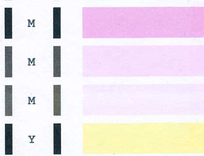

...так в чём проблема-то? Не нравится, что печатает без полос? - так это поправимо - плесните в доноры Эпсоновских чернил, и взболтайте - полосы появятся.
...вообще-то, для того, чтобы увидеть, что не так с качеством печати, существует тестовая распечатка из сервисного режима. Как это сделать есть в этой теме. Распечатывается с помощью программы ServiceTool_V1050. По тому скану, что вы выложили, видно, что проблема с лайтами, но вот больше ничего конкретного по нему сказать невозможно. Выкладывайте скан теста из сервиса и озвучьте проблему.
| Сообщение #3 Отправлено 21 января 2011 - 21:35
Когда появились Canon 4200, была у меня морока с несколькими. Тоже пробовал тусовать на разные. Результаты как на фото выше.
Проблема решалась только установкой новой головы (в СЦ по гарантии), а причиной было отправка на печать шт 100 листов на простой бумаге. Видимо для такого Canon слабоват "головой", перегревается и горят дюзы.

Сменил голову дело, как оказалось не в картриджах не в каких либо проблемах с СНПЧ дело в голове.

Boriskhr, судя по скану теста из сервисного режима ( который вы почему-то, несмотря на то, что я красным цветом выделил в своей подписи - отправили в личку ), у печатающей головки вашего аппарата сильный засор на лайтах и это лечится длительной промывкой головки с протяжкой промывочной жидкости.
Все рекомендации по действиям, которые помогают при подобных засорах на разных моделях струйников Canon я уже неоднократно давал в разных темах форума и ФАКе - если интересует, воспользуйтесь поиском.
Если для вас оказалось проблеммным подготовить изображение - опять же в ФАКе есть тема, в которой рассказано о том, как изображения готовить для того, чтобы выкладывать на форуме ( если вам это когда-нибудь ещё понадобится ).
Если для вас ( в отличие от большинства участников форума ) покупка новой головки не является проблемой и вы при засоре просто меняете головку, то тогда зачем задавали вопрос? - просто взяли и заменили бы головку, и всё.
e_xoxol, по одной неудачной модели - не стОит судить обо всех аппаратах производителя. У iP4200 действительно очень слабая головка ( я это специально отметил в ФАКе... ) - это переходная модель, с новой ( по отношению к предыдущим моделям принтеров и МФУ ) конструкцией головки, которая была ещё не отработана ( и вообще даже производитель считает неудачной конструкцию этой головки - аппараты на 59-й и 61-й головке достаточно быстро были сняты с производства и заменены аппаратами с новыми, усовершенствованными головками ), и промывка её, при засоре лайтов, в 50% случаев приводила к "выпадению" сопел, от чего избавлены последующие модели головок.
...и, кстати, эти неудачные головки на оригиналах отрабатывали по 80 - 90 тысяч страниц при высоком качестве производимой печати, и это при том, что Canon заявил, что ресурс головки до выхода из строя всего 18 000 страниц - т.е. даже эти неудачные головки перекрывали заявленный ресурс практически в пять раз.
