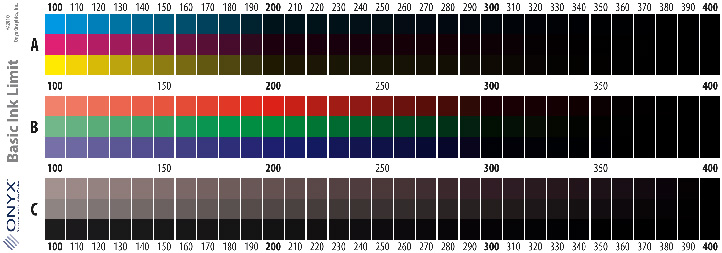

интересно, а как это удаленно можно профиля строить?
не наю уж как с настольниками, но из моей практики с супрпринтерами - профиль строится для конктрестного принтера и на конкретный материал. профиль от другого такого же принтера не подойдет 100%
единственное, что я так и не понял толком, так это как определить Ink Limit.
вообще строю iOne-ом 4.5 мм в среде Onix.
Epson T50. ColorSpan 72s x2. GrandJet Classic.

а насчет построения... у меня только один момент не требут спектрофотометра - ink limit? собсно(вот с ним у меня и вопросы, поскольку толком нигде не описано, по крайней мере на русском))).. Все остальное, причем с самого начала - куча мишеней с их последующим замером.

| Сообщение #30 Отправлено 20 февраля 2011 - 15:58
InkLimit должен быть заложен в про файле бумаги ( драйвер ) по типу бумаги. матовую "поливает" сильнее всех.
| Сообщение #31 Отправлено 20 февраля 2011 - 16:05
у нас похоже непонимание из-за среды(ПО) профилирования.
сейчас просто не погу выложить фото мишени, хотя их три штуки и по ним визуально я должен выбрать процентовку.
вернее по одному из них.
я ведь печатаю на баннере, пленке( как глянец , так и мат, причем разных фирм, что , мягко говоря немаловажно)и бумаге, она тоже разная и по разному принимает чернила. как и любой другой материал.
а драйверы здесь вообще не при чем. они отвечают только за готовность сервера работать с принтером.
плюс ко всему я говорю за принтры с шириной печати от 160 см( у меня их 3 : 160 180 и 320 см). у настольных все, скорее всего по другому.

| Сообщение #32 Отправлено 20 февраля 2011 - 16:28
если все так серьезно, то вам rip-ами надо заниматься. да, пока только на глазок, впрочем товарищи с использованием RIP на базе GutenPrint обсуждают, кому правильно отдать параметр InkLimit.
вам наверное у них надо спросить, как они инклимит определяют.

| Сообщение #34 Отправлено 20 февраля 2011 - 16:57
Kid_Death,
Gutenprint'шики юзают Argyll, для определения лимитов. Есть еще и GUI, но оно очень похоже что заброшено автором. Выглядит примерно так, находится тут.

| Сообщение #35 Отправлено 20 февраля 2011 - 17:08
К сожалению не то, что мне нужно. Даже близко не похоже, но все равно спасибо. буду завтра на работе скину Вам свои мишени для примера

| Сообщение #37 Отправлено 22 февраля 2011 - 13:52
Kid_Death (20th February 2011 - 06:08 PM) писал:
вот одна из мишеней
По этой мишени, думается, можно визуально определить инклимиты, но при условии- если между патчами промежутки- это самые тонкие линии, которые возможны при печати. Инклимит по соответствующему цвету определяетс по началу "затекания" чернил на эти линии(когда она становится не различимой)...та линия которая первой начинает отчётливо видеться- тот процент и соответствует.
