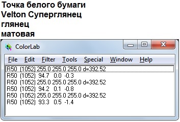

|    Сообщение #38 Отправлено 09 января 2015 - 00:58   Nikolss88
Попробовал Velton суперглянец, с виду ничего примечательного, распечатал тест без профилей на Л800. черный-черный, ломонд без профиля вместо черного-коричневый .
Посмотрел профиль с сайта, точку белого рисует для Т50 как на картинке снизу.
10х15 по 100 листов матовый - вогнут во внутрь, головка цепляет, приходится выгибать, сзади лейбл как на кактусе. покрытие ровное в меру белое.
На суперглянце можно печатать с профилем Епсон Премиум без больших перекосов, с виду лучше чем ломонд, листы ровные.
Короче думаю профи скоро все раскажут.
Точки белого с профилей с их сайта, для Т50 кажись.
  • Прикрепленное изображение: Точка белого Velton.jpg
