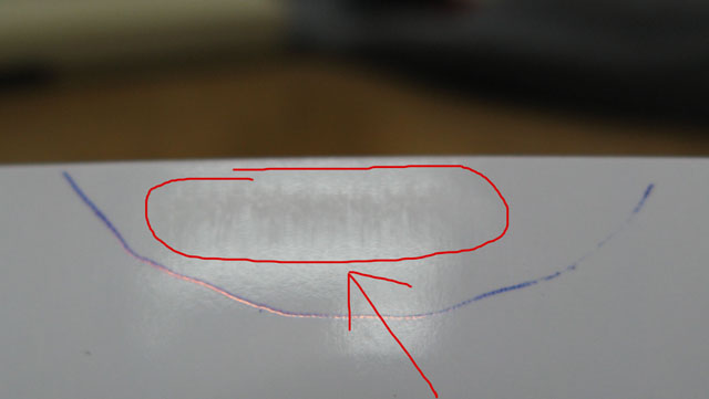

Про какой след речь?
предположим что в лотке лежит 2 листа бумаги.
принтер начинает захват. к лицевой стороне первого листа прижимается резиновый валик и прокручиваясь тащит лист в утробу принтера. так ?
разберем слово "прижимается" - оно означает, что у нас получается следующая система: лист (второй)-лист (первый)-валик. т.е. первый лист своей задней(тыльной) стороной прижимается ко второму листу, а вернее его лицевой стороне. Если у первого листа тыльная сторона пложо выделана (шершавая слишком), то на глянце второго листа (с лицевой стороны) остается потертость !
эту потертость на чистом листе можно увидеть лишь "на отсвет". А вот если напечатать на нем "темную" картинку, то это место проступает уже явно ! на нем картинка получается не качественная. Вот и спрашиваю я на счет бумаги ИСТ и Велтон: как с этим у них обстоит дело ?
| Сообщение #18 Отправлено 26 марта 2012 - 13:27
Вот блин, а я все думал откуда у меня такая потертость возникает - вроде на чистых листах не видно. Теперь понятно. Бумага если что Fora и Revcol. На Jet-Print вроде не было такого.
