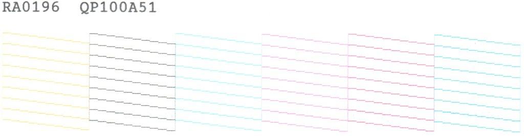

|    Сообщение #29 Отправлено 23 января 2011 - 00:10   sazalias
да я уж все опустила, и все равно так..я просто боюсь не могло ли так сказаться разбавление чернил?

|    Сообщение #30 Отправлено 23 января 2011 - 01:04   romanM
 sazalias (23rd January 2011 - 12:10 AM) писал:
разбавляли только чёрный?
|    Сообщение #31 Отправлено 23 января 2011 - 12:49   sazalias
да,только его
|    Сообщение #32 Отправлено 23 января 2011 - 15:37   romanM
посмотрел на фото-явное загустение чернил в трубках. нужно чернила слить обратно в доноры, перемешать и заправить систему заново

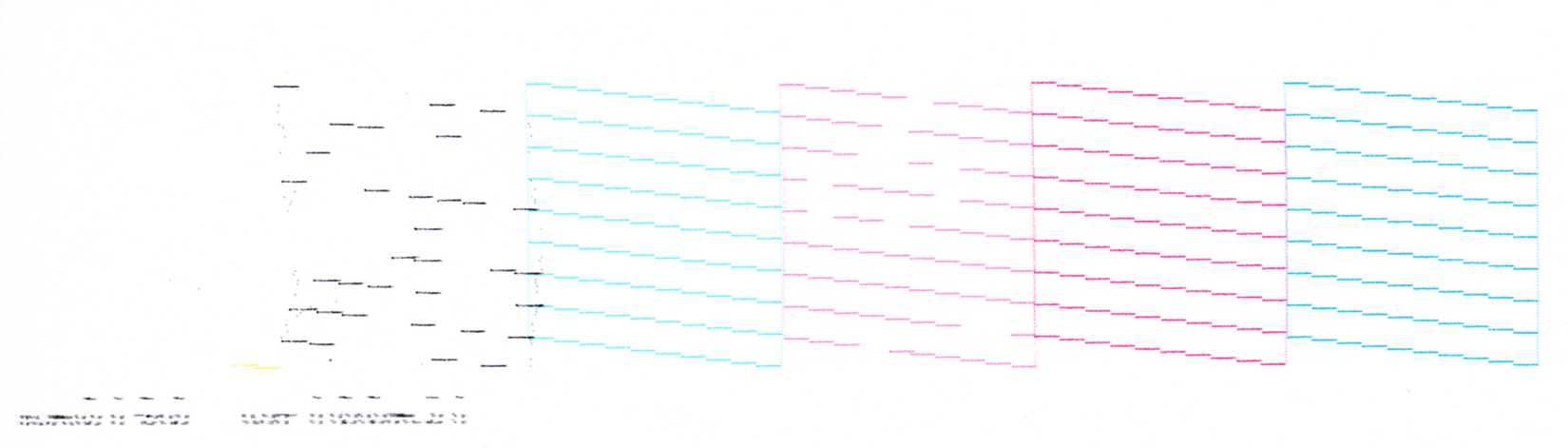

|    Сообщение #35 Отправлено 03 апреля 2011 - 22:43   Andy_13
Всем привет!
Принтер ТХ-650, СНПЧ капсюльная, чернила ДСТЕС. Позвал сын - напечатал несколько страниц нормально вроде, а затем черный явно стал пропадать. Сделали тест - видно, что и желтого нет.

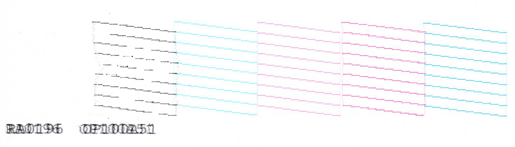

Хорошо, делаем чистку и получаем
Прикрепленное изображение: img010.jpg
Вроде бы что-то появляется. Делаем еще одну и на тесте от черного осталось всего несколько точек, т.е. еще меньше, чем после первого теста. Желтого не появилось. Где зарыта собака? (или чернила) :unsure:

|    Сообщение #36 Отправлено 03 апреля 2011 - 23:11   PhantomW12
любые чернила могут загустеть и привести к такому тесту! сливаем чернила в доноры, перемешиваем, делаем промывку ПГ и заправляем заново. Не забываем бутерброды делать.... Должно помочь.... У меня в таком же конфиге простоял почти месяц, сделал как описал и все ок. еще проверьте балансировку попутно...
