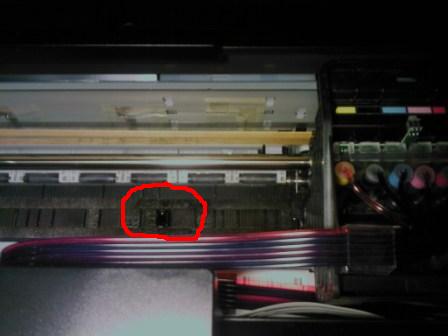

Доброй ночи всем,я сделала все то,что говорил Andrey_SP в 11 посте..разбавила чернила дистиллиров. водой, почистила капсулу ,сначала тест дюз был кривенький,потом я 4 раза сделала опцию очистки печ.головки..и он стал нормальный ровный,но!!печать стала какая-то странная..в тесте дюз черн цвет нормальный..а при печати картинок он синий..о.. ужас..что теперь-то?
и еще один вопрос...лужица разноцветных чернил после прочистки это нормально?
