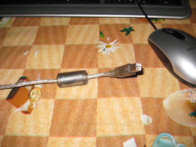

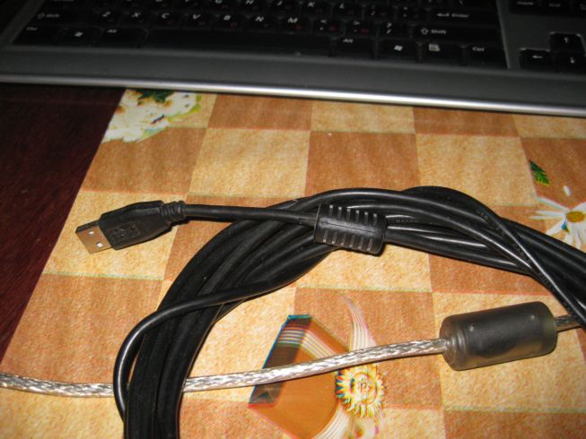

|    Сообщение #39 Отправлено 17 января 2011 - 01:14   barabasovich
Просмотр сообщенияmorfey222 (17th January 2011 - 12:21 AM) писал:
Какой шнур посоветуеш? Что бы уже привязка была к конкретному шнурку, а то впарят что то опять не то
В идеале конечно такой:
но можно и такой, но длинной не больше 1,5м
  • Прикрепленное изображение: IMG_03251.jpg
  • Прикрепленное изображение: IMG_03261.jpg
|    Сообщение #40 Отправлено 17 января 2011 - 01:18   morfey222
barabasovich
ОК, буду искать, а пока буду варировать настройками БИОСа
