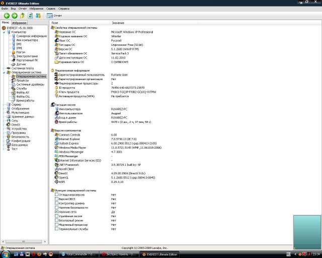

Какая сейчас ОС на компьютере?
Попробуйте переустановить драйвер или скачать другой.....

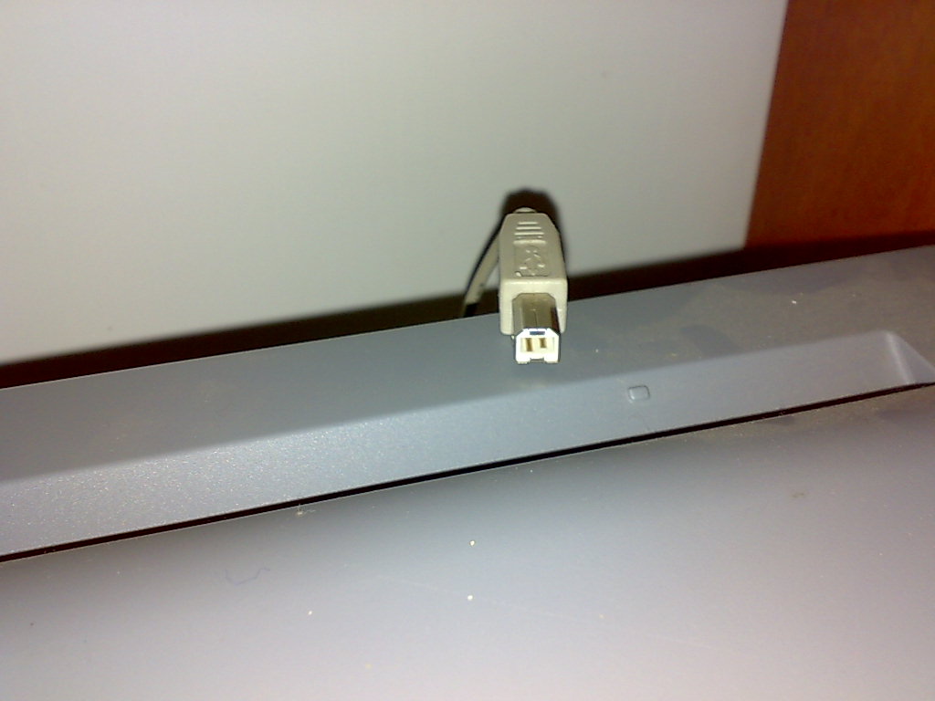

| Сообщение #6 Отправлено 14 января 2011 - 23:30
Кабель...с кольцами?
| Сообщение #7 Отправлено 14 января 2011 - 23:35
| Сообщение #8 Отправлено 14 января 2011 - 23:36
Так ить...я о нём и веду речь...
